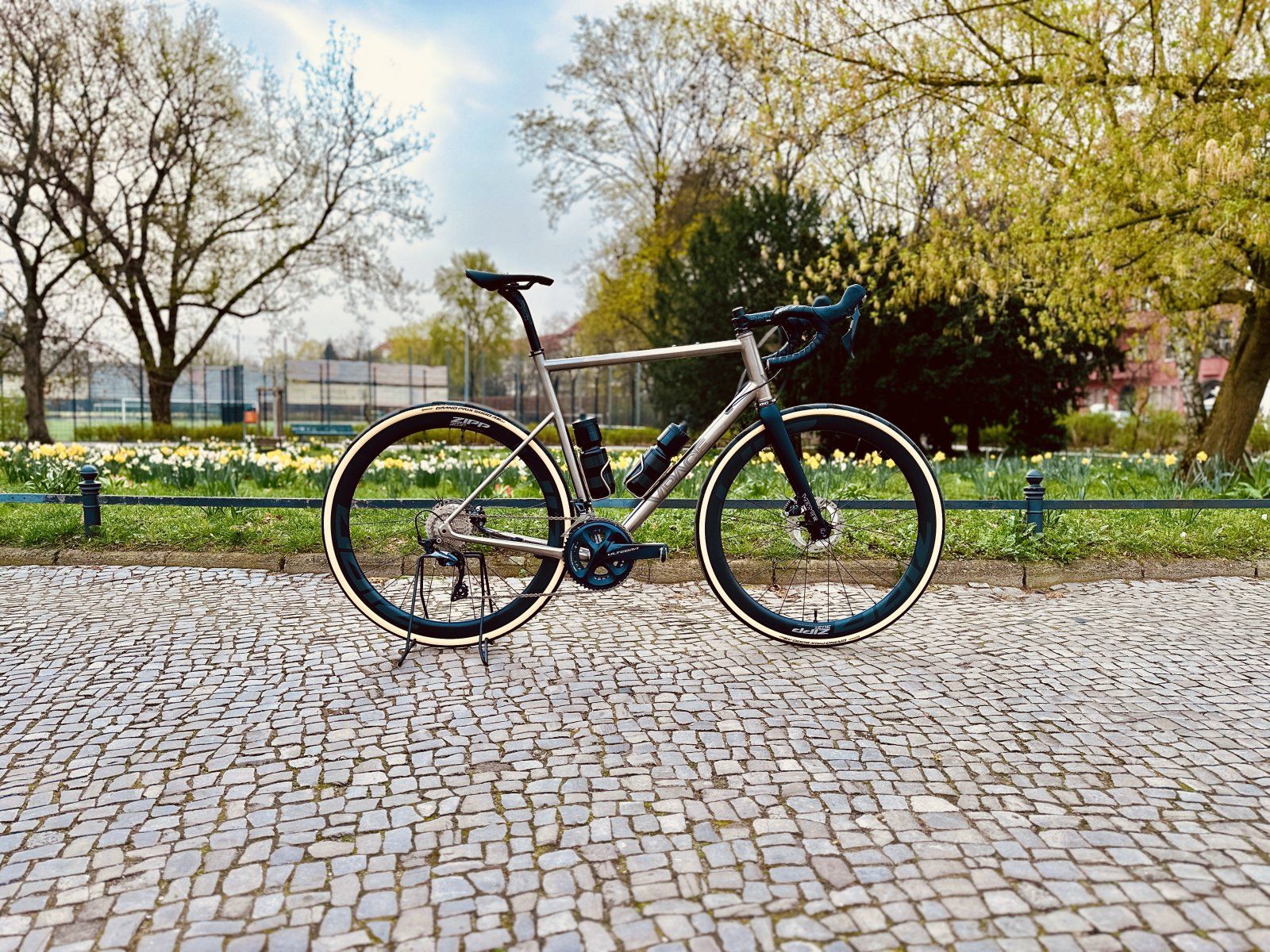

Hab jetzt auf 23er Innenmaulweite 32er Conti GP 5000 AS tubeless montiert. Fahre ich mit 4,5 und 4,3 bar und hoffe, dass das sicher genug ist.

Bzgl. dem Luftdruck, ich fahre 32er Vittoria Corsa Pro mit Latexschlauch, bei 3,8/4,0 Bar. Kannst ja mal probieren.
Ich habe allerdings nicht das Problem der Hookless Felgen, geht nur um den Luftdruck im allgemeinen.
