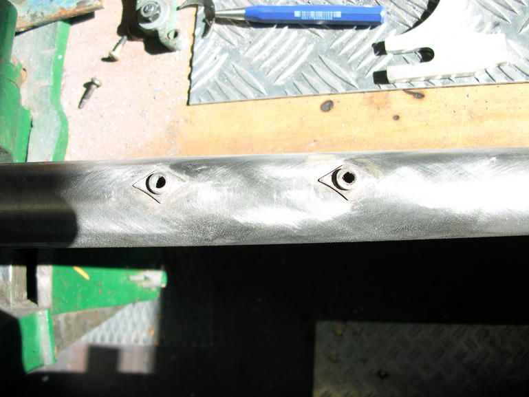

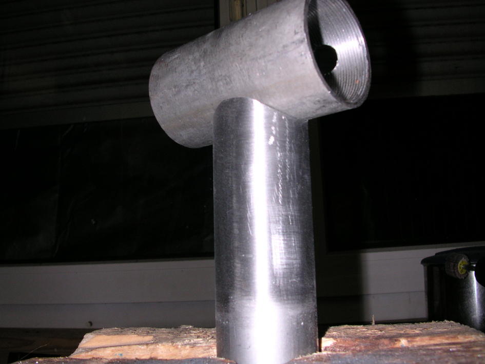

Hallo,habe einen Singlespeed-Rahmen als Mtb angefangen.
Hier ein paar Bilder:

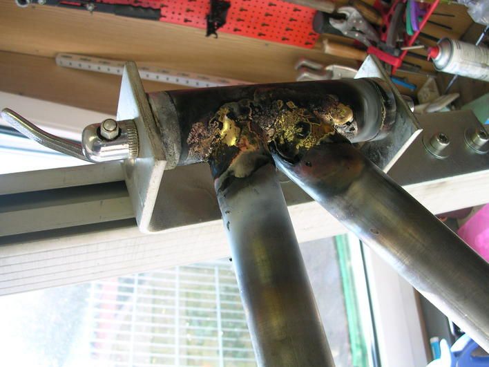

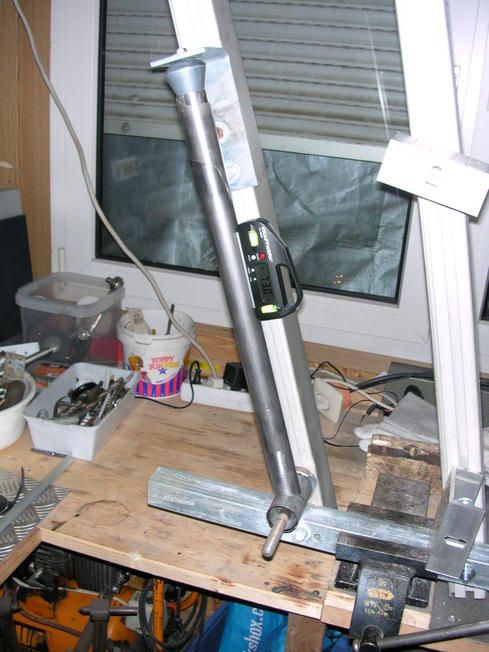

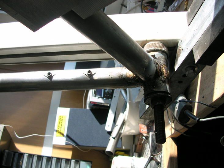

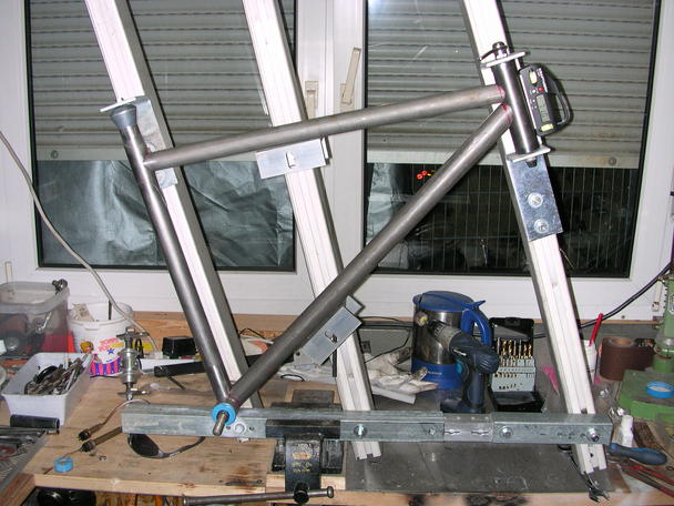

Bin heute etwas weiter gekommen.Rahmenrohre vorbereitet und geheftet!

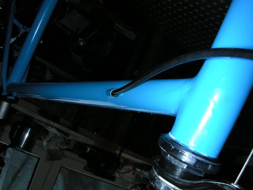

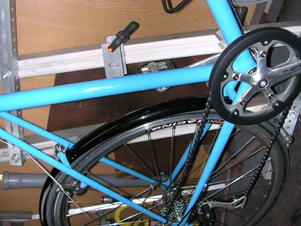

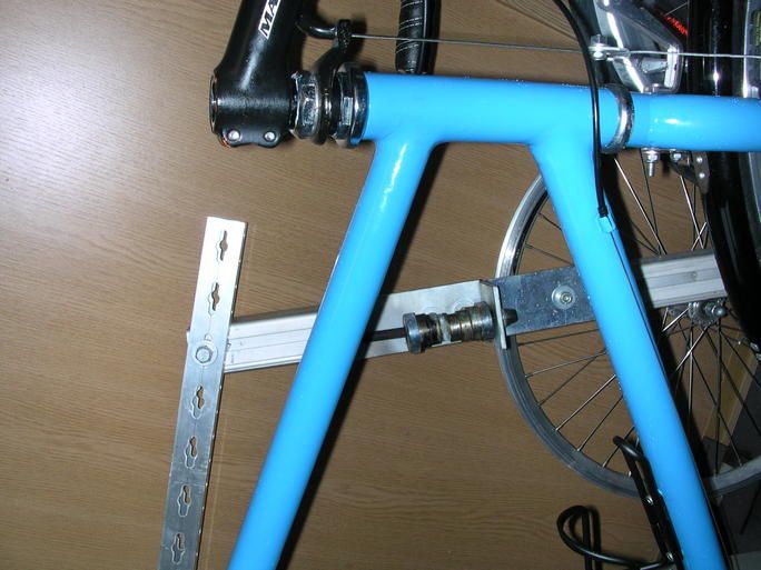

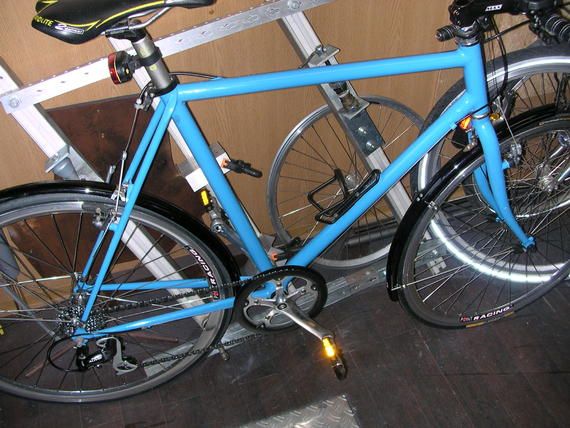

Hallo,hier wie versprochen,die Bilder vom Crosser .Ist noch nicht ganz so,wie ich möchte,aber zur Arbeit ist es erstmal gut so.
Gruß,Hintspeed.

Hallo,habe noch nicht grechnet.Es sind auch nur die Kettenstreben und die Sattelstreben "echte " Rahmenrohre.Tretlager und Steuerrohr hat mir ein Freund gedreht,der Rest ist ST 35 Rohr,Meterware.
Lackierung ist aus der Sprühdose.;)
Gruß,Hintspeed.

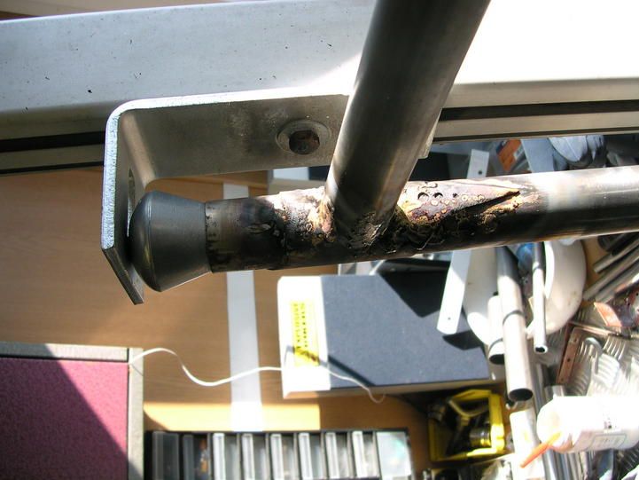

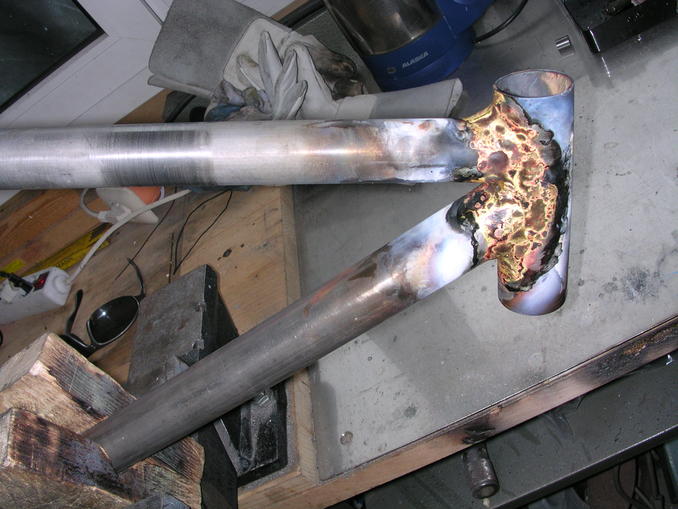

AW: Singlespeedrahmen in Selbstbau

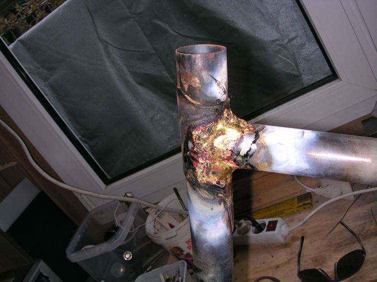

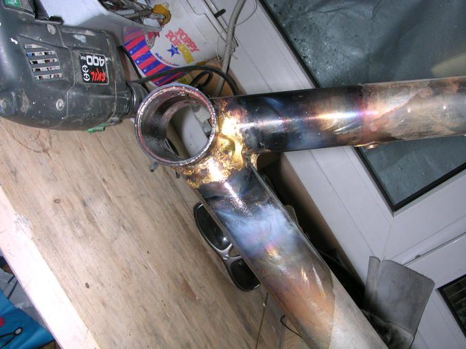

Danke,Danke.Habe jetzt durchgelötet:
Als nächstes steht feilen und schmirgeln auf dem programm.
Gruß,Hintspeed.
Gruß,Hintspeed.
Die Idee finde ich ja prinzipiell echt gut, sich n Rahmen selber zu bauen. Nur warum hast du da so sehr viel Lot aufgebracht? Ich habe das irgendwie anders gelernt? ;)
Mit was für nem Brenner hast Du das gemacht? Das sieht aus, als hättest Du nicht genug Energie zur Verfügung gehabt.
Jader
Der Lotauftrag ist grob,damit man einen runden Übergang herstellen kann,nennt sich "Fillet Brazed".Dann wird mit der Feile gearbeitet. Mein "Brenner" ist eine 4-6er "Düse".
Die Anlauffarben machen nix,weil ist gelötet,nicht geschweisst.Das sieht auch wild aus,weil da noch das Flussmittel drauf ist. Wenn´s gereinigt und geschliffen ist,sieht es viel beser aus.(Fotos folgen).

Hallo.Ich finde das toll.Hätte auch gerne die Fertigkeiten um so was zu bauen. Was ist das für ein Gerät wo Du die Rohre fixierst?Hast Du das auch selber gebaut?Was für nen Rohrsatz nimmst Du,und lötest Du Muffenlos?
Das "Gerät"ist wie du vermutest selbstgebaut(aus einer Aussenmarkise). Der Rohrsatz ist Meterware ST35 und gelötet wird erstmal Muffenlos.
Nach dem Rahmenbaukurs im Oktober hoffe ich,auch perfekt gemuffte Rahmen zu bauen.
Gruß,Hintspeed.
