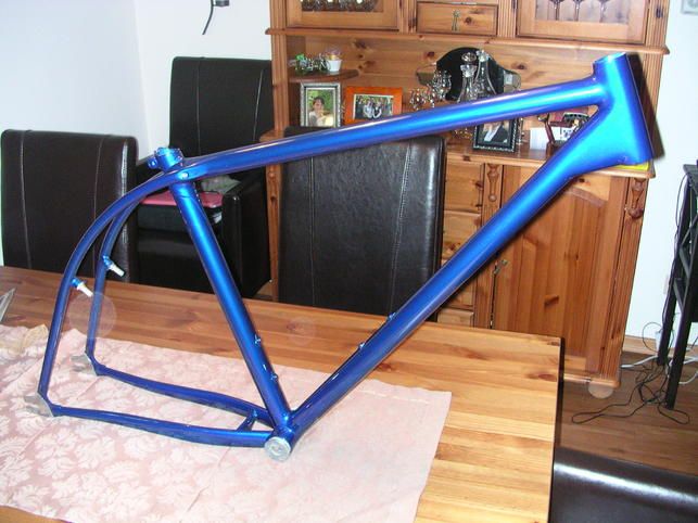

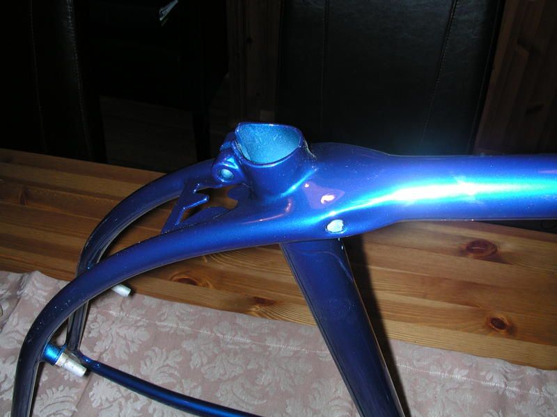

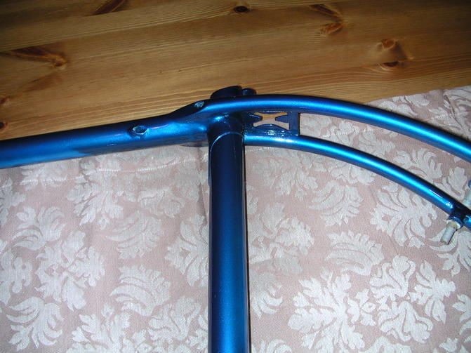

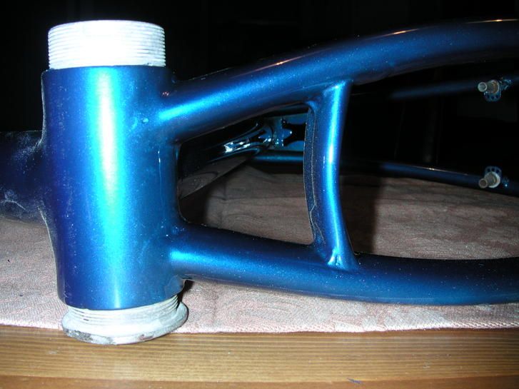

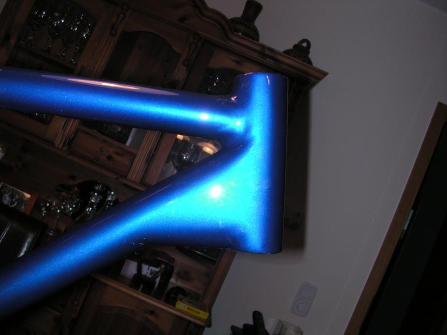

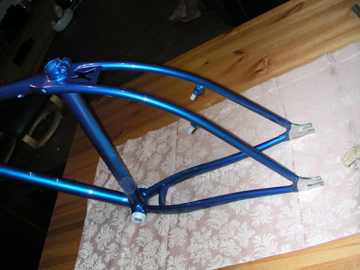

Das "Gerät"ist wie du vermutest selbstgebaut(aus einer Aussenmarkise). Der Rohrsatz ist Meterware ST35 und gelötet wird erstmal Muffenlos.
Nach dem Rahmenbaukurs im Oktober hoffe ich,auch perfekt gemuffte Rahmen zu bauen.
Gruß,Hintspeed.
Endlich!Nach dem Sandstrahler hat der Lackierer ganze Arbeit geleistet!!!
Hier die Pics:

AW: Singlespeedrahmen in Selbstbau
Ist echt super geworden :daumen: würde ich sofort kaufen wenn es sich so fährt wie es aussieht ein Traum :love:

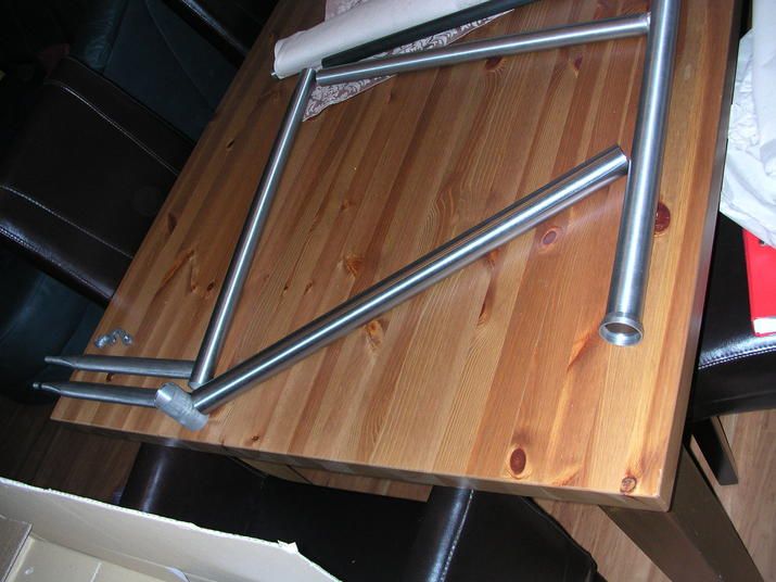

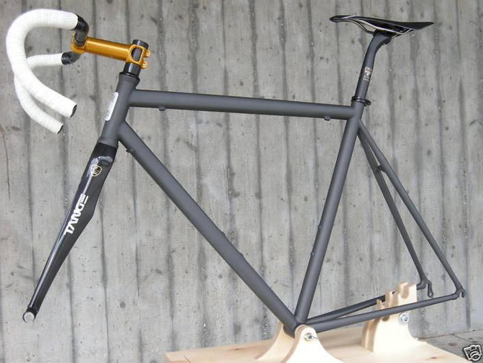

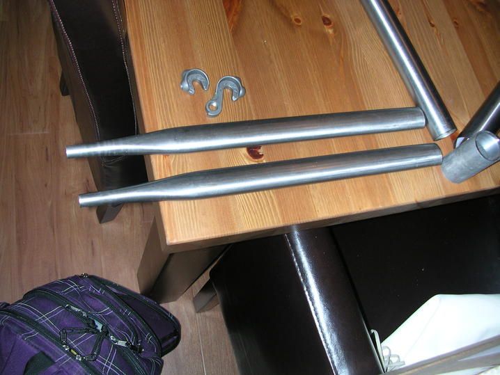

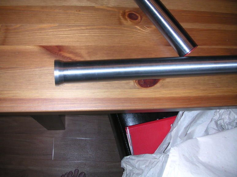

Danke für die Blumen!Der nächste wird dann ein "richtiger" Rennrahmen aus Columbus Spirit.Hier ein letztes Bild vom SS,und der Spirit-Rohrsatz.
Das letzte Bild zeigt,wie es mal aussehen soll.
Gruß,Achim.
Wow.Der Rennrahmen sieht ja wohl wirklich klasse aus.Wenn der fertig-und das Rad komplett aufgebaut ist,bitte sofort Bilder davon.
