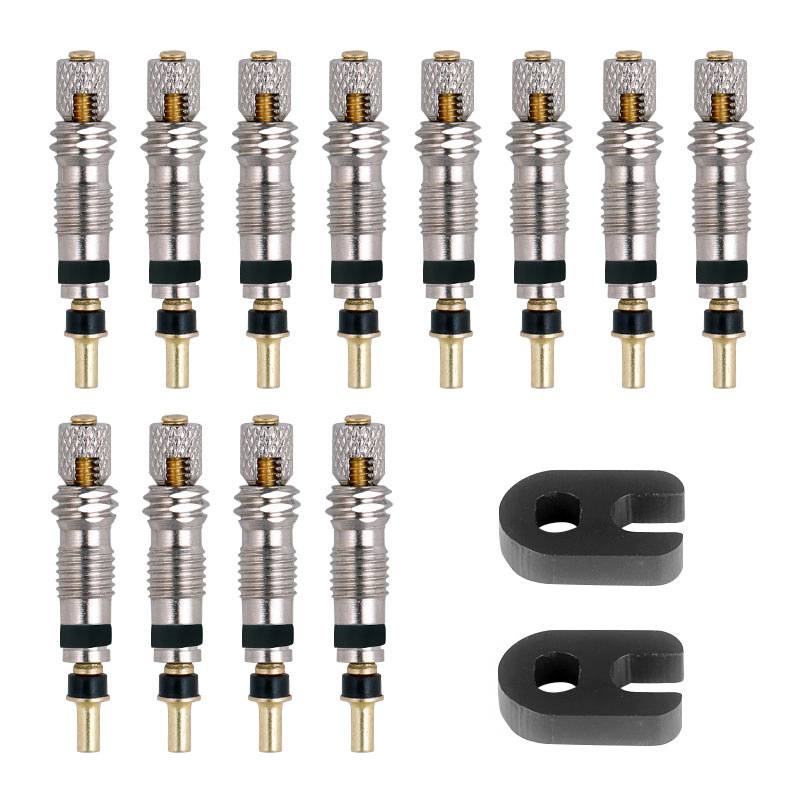

Man kann die Ventileinsätze auch nachkaufen.
https://www.bike24.de/p1655634.html
