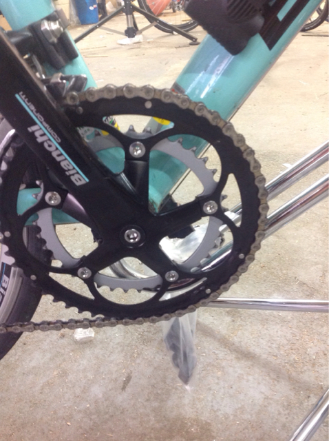

Muss die Kurbel neu, oder kann ich die Kettenblätter wechseln? Passt jede 2/11 Kurbel?
Jetzt ist eine Bianchi Kurbel 2fach mit ca. 120mm 5fach Lochkreis drauf.

Die Kettenblätter wird man tauschen können, über den Lochkreis solltest Du Dich dann aber nochmal informieren. Foto würde auch helfen. Eine komplett neue Kurbel wäre vermutlich nicht teurer, aber wahrscheinlich braucht es dann ein neues Innenlager (was aber ohnehin gelegentlich Sinn macht).

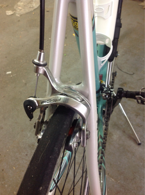

Die Bremsen können bleiben. Bei dem finanziellen Aufwand wären aus optischen Gründen aber auch zu überlegen. Gebrauchte Veloce-Bremsen etc sind für 20€ zu haben.
