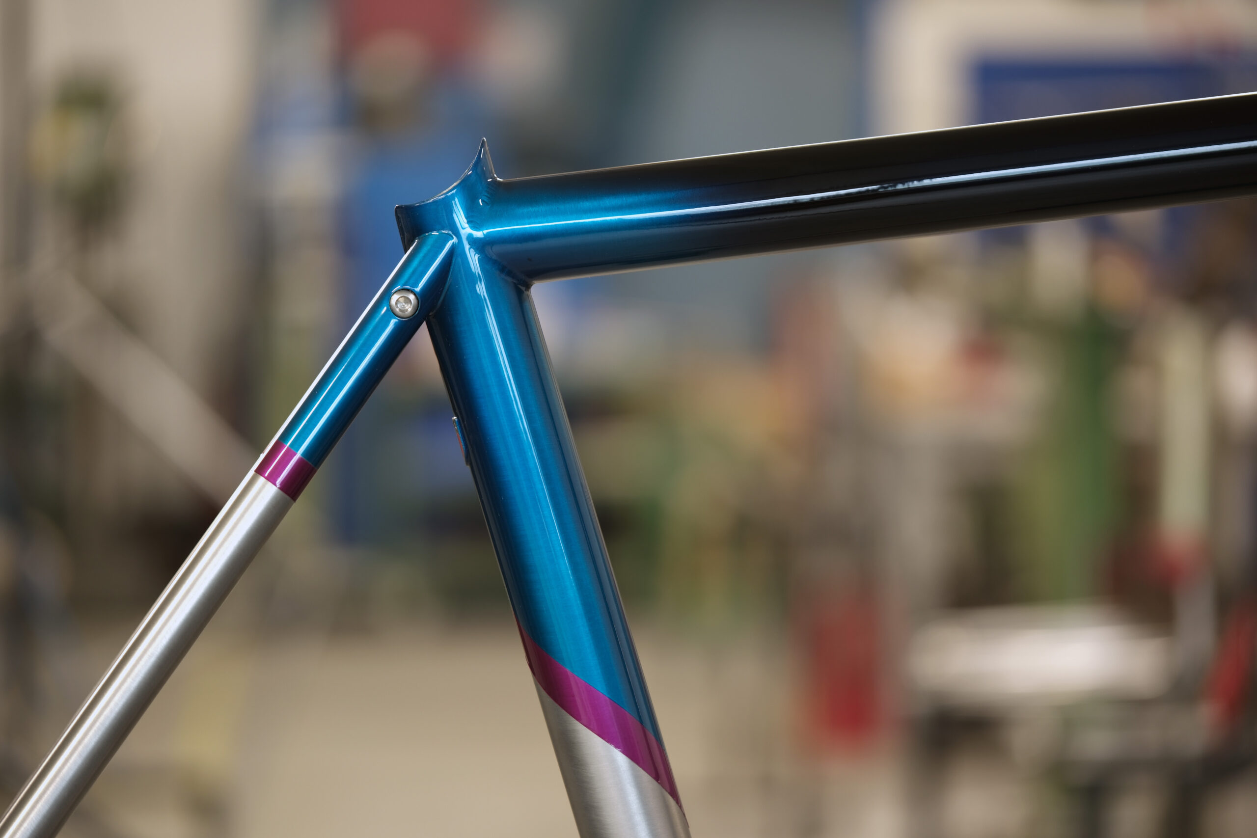

So sieht eine sinnvolle integrierte Stützenklemmung am Stahlrahmen aus:
iu
Sehr schönes Rad, angenehme Geo und UDH - schon bin ich zufrieden! Die Sattelklemme hat mir persönlich schon immer bei Sour gefallen und obwohl ich wegen des Aussehens überhaupt kein Fan von Sitzstreben-Brücken bin, stört die rundliche Form in diesem Fall überhaupt nicht.
Den Schlitz der Sattelklemme nach vorne zu verlegen empfinde ich als positiv, bei meinem stahl MTB funktioniert das schon sehr gut und dreckt nicht ein.
