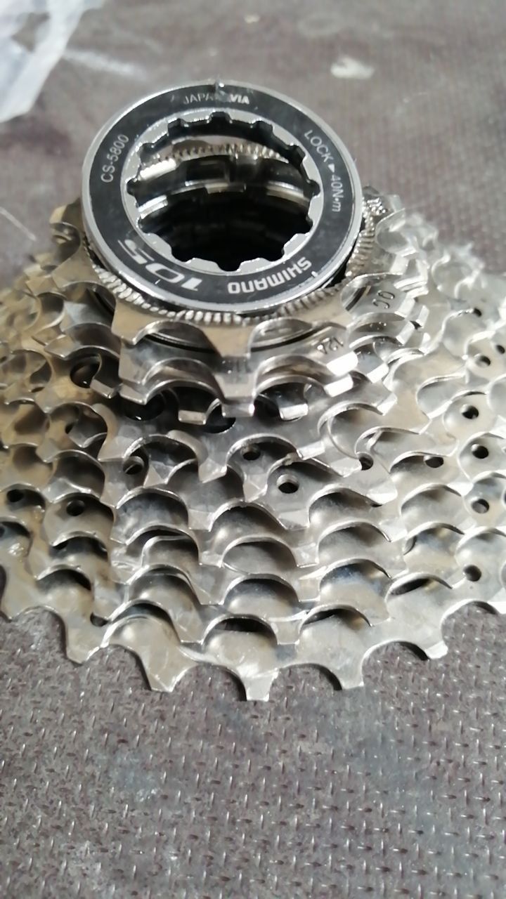

Danke Euch. Ihr meint diesen Versatz des größten Ritzels nach innen?
Das ist ein Bild der CS-5800, sieht bei der CS-HG 700-11 genauso aus. Das würde also erklären, warum bei der CS-5800 ein Spacer verbaut war. Habt Ihr vielleicht mal ein Beispiel für eine Shimano Rennrad-Kassette, die keinen Spacer auf einem Road-Freilauf braucht? Bezeichnung reicht, nach Bildern suchen kann ich dann selber :-)
Spannend finde ich, daß bei Verwendung des Spacers nur noch gute eineinhalb Gewindegänge des Sicherungsringes benutzt werden - ohne Spacer rund 3 Gänge. Aber Shimano wird sich hoffentlich etwas dabei gedacht haben....

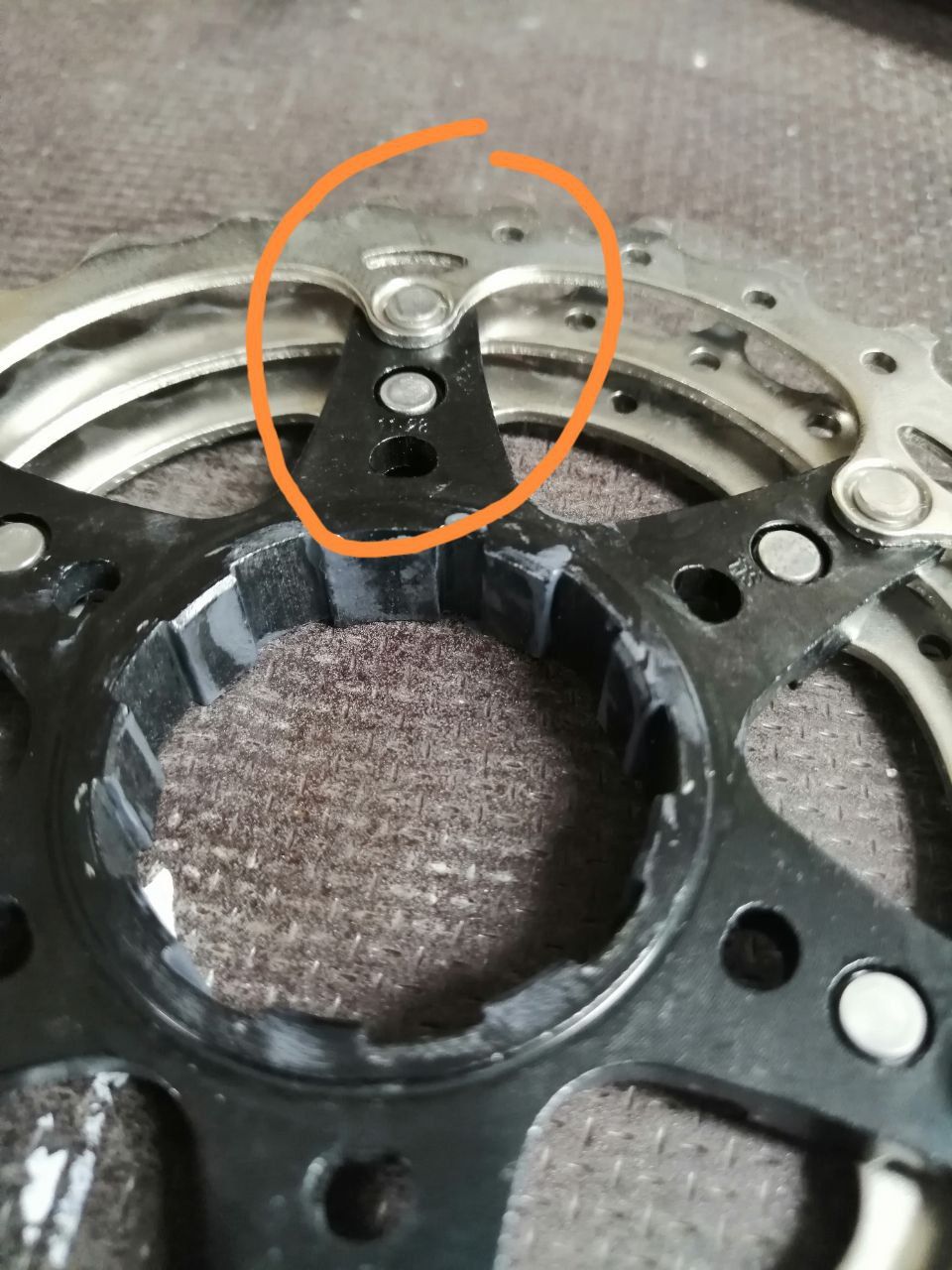

Hier die HG-700 (links) und die CS-5800 (rechts). Sieht für mich praktisch gleich aus. Der Überstand (grün) beträgt jeweils ca. 1,5mm, der Rand in der Mitte ist nur ca. 0,6mm hoch.
Die CS-HG500-10 hat die gleiche Breite wie die 11 Fach Brüder cs-hg700????
Nur auf dem Freilauf. Bei der Breite über die Ritzel ist die CS-HG700-11 so breit wie jede andere 11fach Kassette.

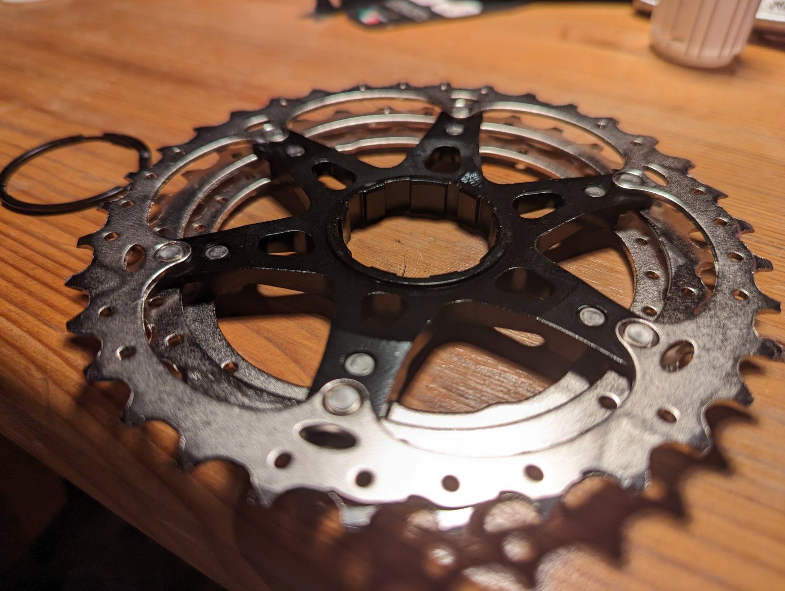

CS HG700
Hier habe ich mal einen Inbus in den Spalt gesteckt.
