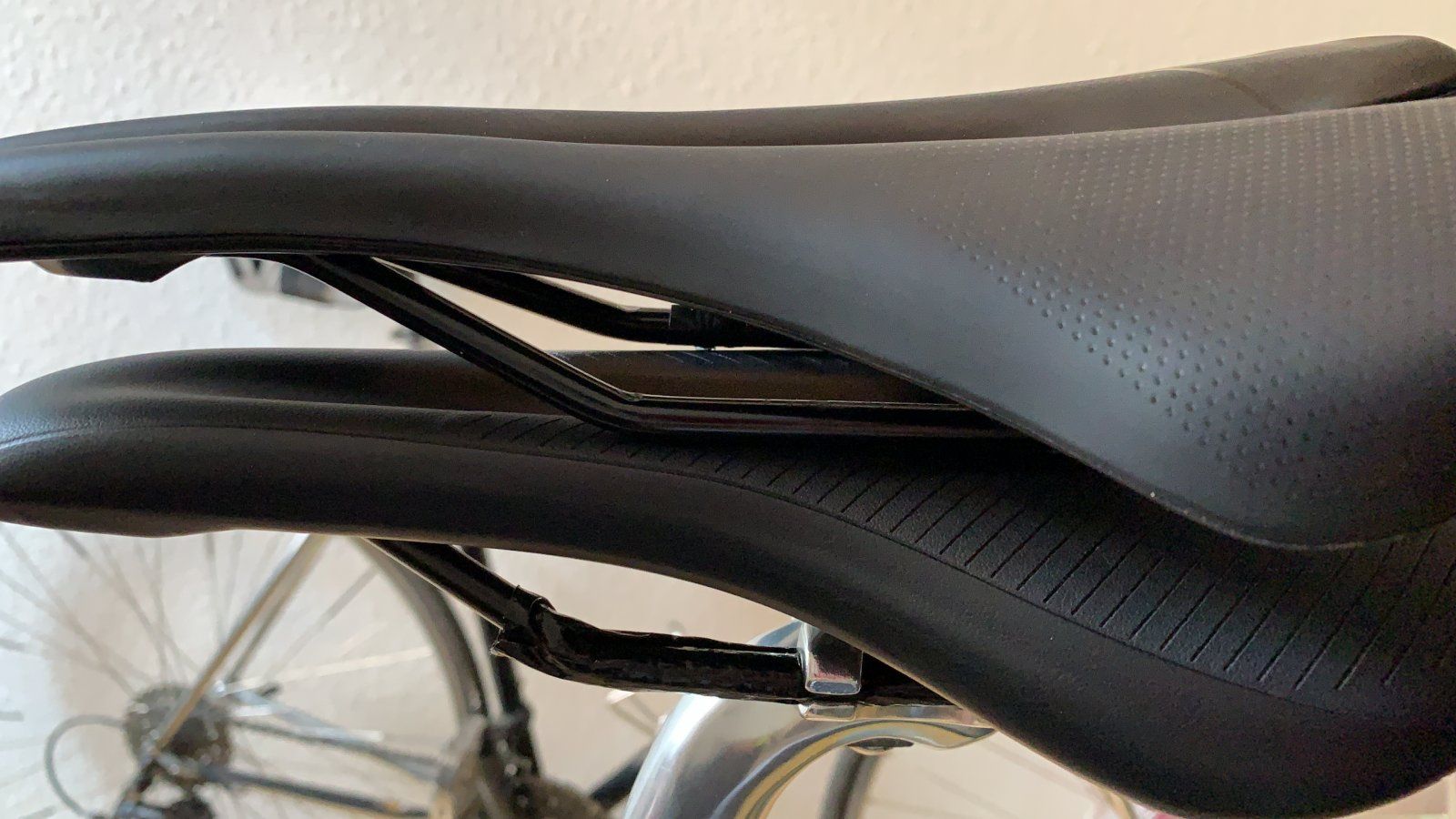

Für Toupé Nr 1 habe ich das Geld zurück bekommen. Hier habe ich jetzt testweise den Ergon SR pro M/L (153mm). Erster Eindruck ist gut. Ist dem Toupé in Form sehr ähnlich. Sitzpolster ist beim Ergon etwas weicher aber gleich dick. Insofern geht die Reihenfolge der Polster: Avatar, Ergon SR Pro, Toupé und Romin. Und auch hier „gewinnt“ weiterhin der Toupé. Romin ist etwas straffer und noch gut mit reinen Rennrad mit passender Hose nutzbar. Der Ergon kommt an meine Gravel/Pendelrad, welches ich selten mit Radhose fahre.
Also wer der den Toupé in 155mm fährt, kann alternativ den Ergon SR Pro M/L (153mm) ausprobieren.
Ergon SR und Toupé:
