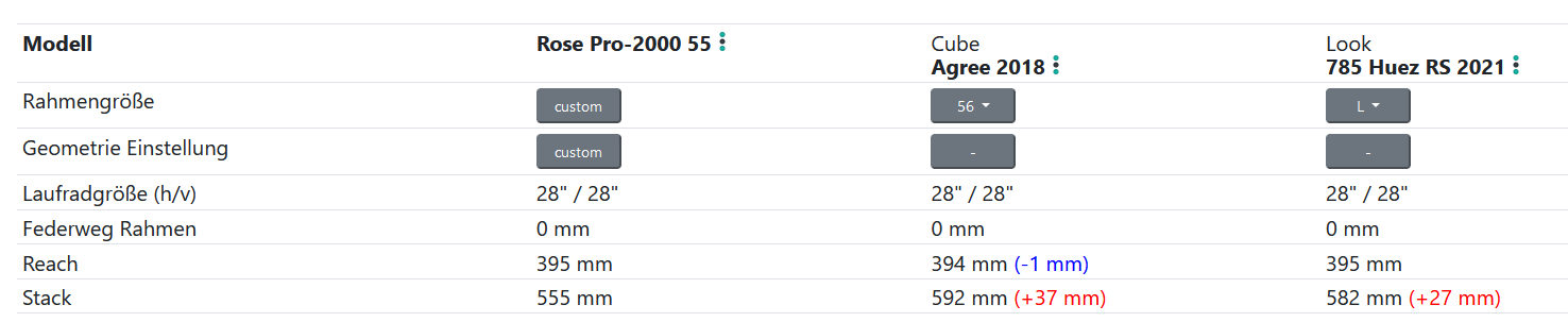

Dann bin ich mit meinen 51 Jahren wohl noch besonders beweglich. Oder ich habe mich bei den Maßen meines aktuellen Rades vertan.
Hier Mal ein exemplarischer Vergleich. Da komme ich schon ein Stück hoch. Allerdings könnte ein Teil davon durch flachere Steuersatzkappen kompensiert werden.

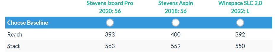

Mir ist noch aufgefallen, dass der Vergleich vom Stack evtl. nicht ganz stimmig ist. Mein Rose hat ja eine 25mm hohe Steuersatzkappe und bei anderen Rädern fällt die meist flacher aus. Man misst den Stack doch nicht inkl. der Kappe, oder?
Lapierre Xelius SL
https://www.lapierrebikes.com/de-de/o/xelius-sl-80-2023/In M 393mm Reach und 538 Stack oder in L 403mm und 557mm. Runde Stütze, Lenker+Vorbau getrennt.
Wenn da aber tatsächlich ne 25mm Kappe auf deinem Rose drauf ist, ist das so als ob du 25mm Spacer führest. Wobei die Angaben für den Stack, ob mit oder ohne Kappe, insbesondere bei vollintegrierten Rädern, auch mal hilfreich wären. Da macht letztendlich jeder Hersteller sein eigenes Süppchen, bei vergleichbaren Höhen der Steuersätze holt man sich ja aber auch nur nen geringen Fehler rein. Es sei denn man verbaut 25mm Kappen :D
