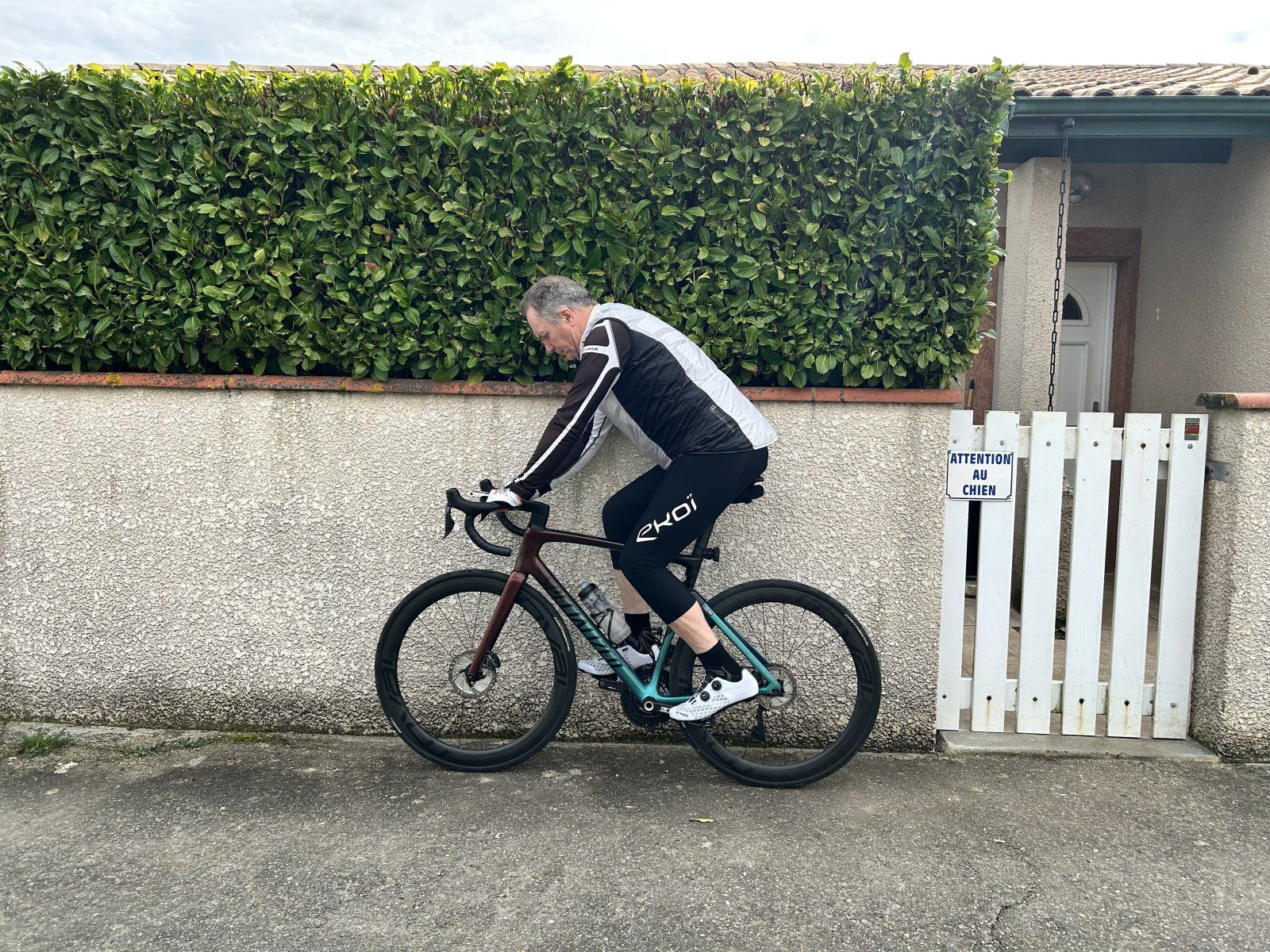

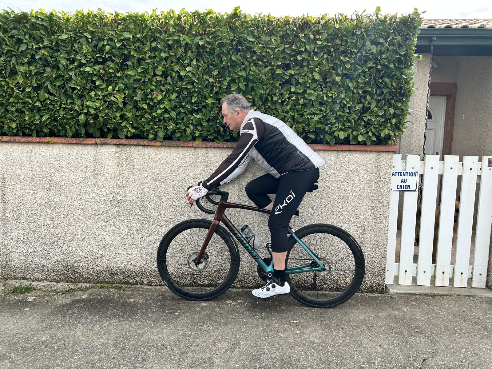

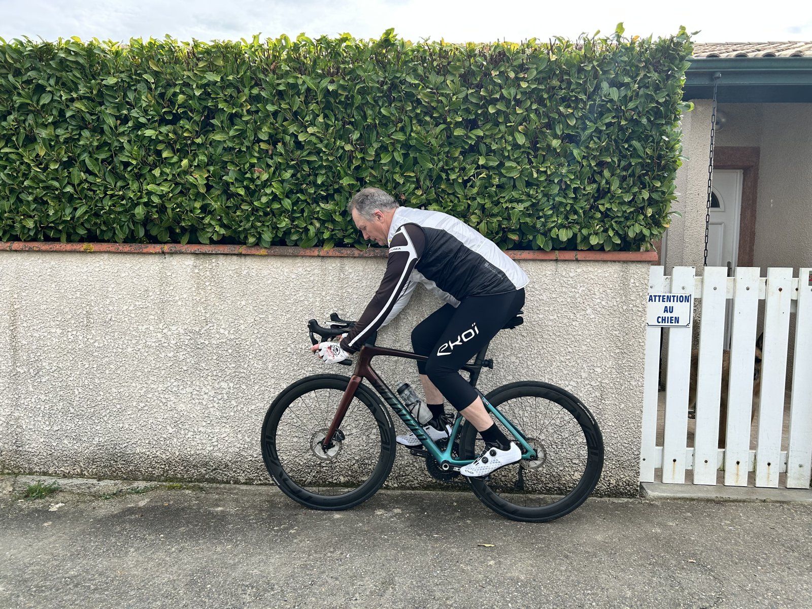

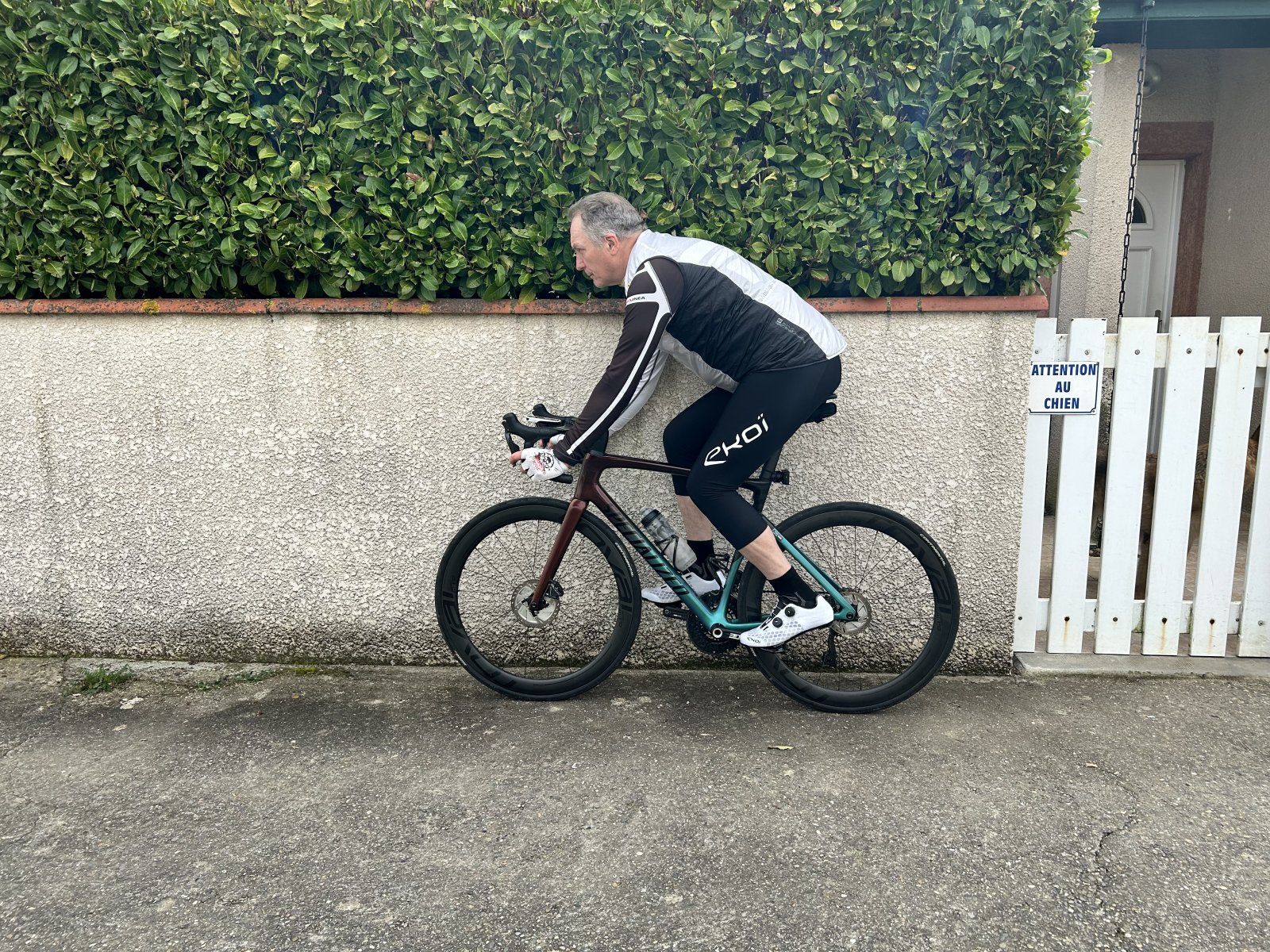

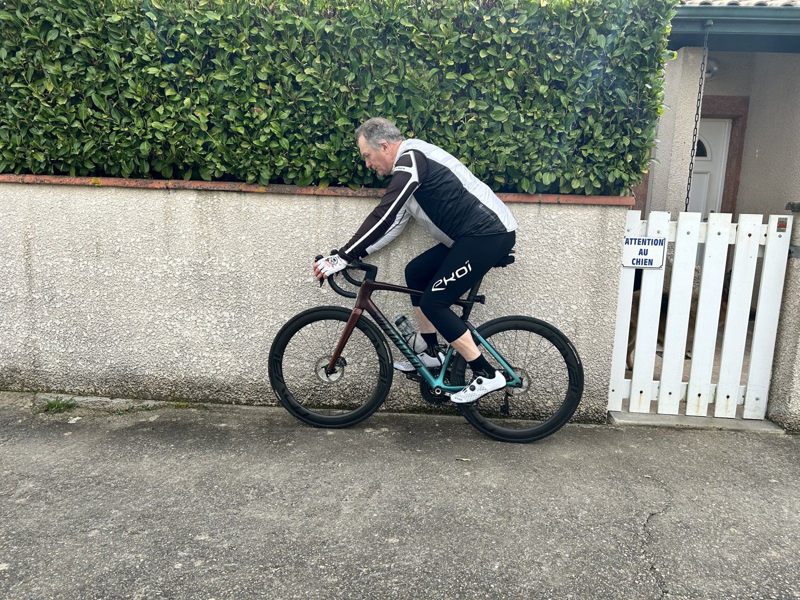

Moin, nachdem ich nach meine Meinung die richtigen Sitzposition gefunden habe (bin aber kein Experte was Bikefitting angeht) möchte ich euch um ein Gefallen bitten,
ich habe ein paar Fotos von meinen Sitzposition gemacht und mein bitte an euch um eure Meinung, ich wurde mich auf antworten freuen.

Kann natürlich an den Fotos liegen. Bei der Fahrt immer auf lockere, leicht angewinkelte Ellenbogen achten.
Ansonsten passt das schon.
Gruß messi
Vielen dank für eure antworten, während die zeit als ich nach meine Grundeinstellungen nach und nach fein justiert habe hatte ich festgestellt das die Ellenbogen fast gerade verliefen tat auch entsprechend weh beim fahren, habe den Sattel um ein paar mm runter gesetzt danach passte es.

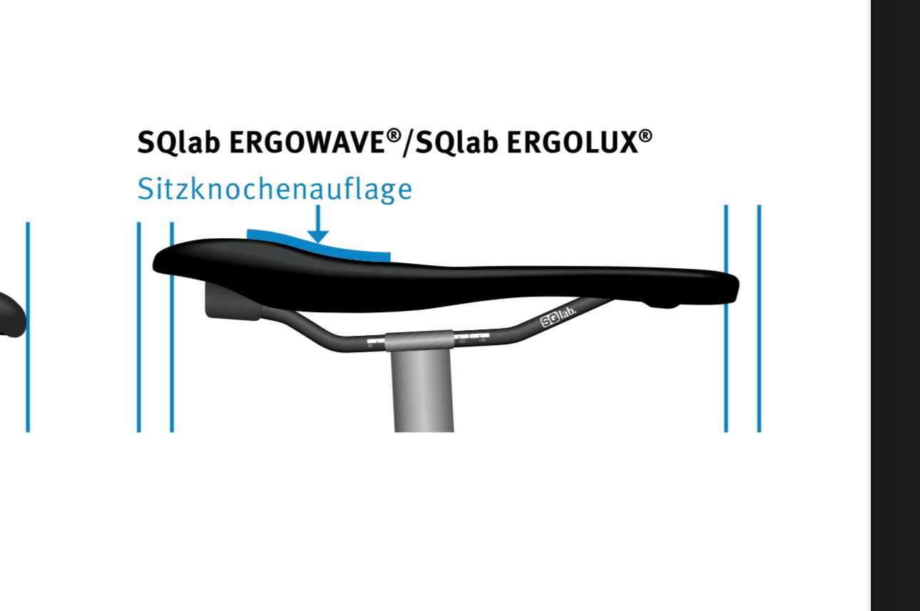

Bei dem SQ-Lab sitzt man kurz bevor der Sattel hinten nach oben geht, korrekt?
Somit sollte der Sattel weiter vorne sein als ein „normaler“, damit man da in der „Mulde“ sitzt?

Die Sitzknochen sollten genau in der Stufe aufliegen. Ein Sqlab Sattel muss für mich weiter nach hinten geschoben werden, verglichen mit einem Shortnose Specialized Power.

Wenn Du auf einem Rad richtig sitzt und dann den Sattel gegen einen SQLab tauscht, dann musst Du im Vergleich zum vorigem Sattel den SQLab-Sattel etwas nach vorne schieben und etwas höher stellen.
