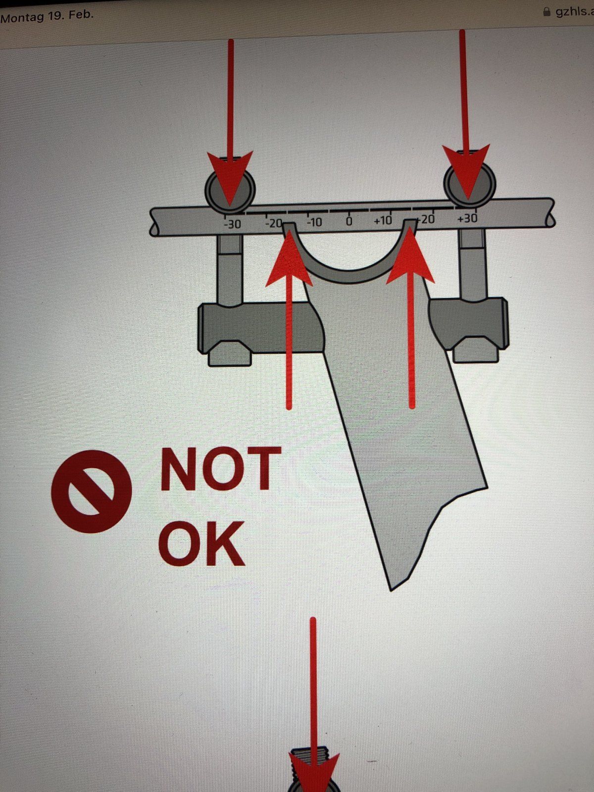

ich habe eine Sattelstütze mit Jochklemmung ( Schmolke Carbon) und möchte den Sqlab 612 R ( ist nicht die Carbon-Version) montieren.
Nun finde ich den Hinweis auf der Montageanleitung von Sqlab, dass Stützen mit Jochklemmung nicht verwendet werden sollen.
Bei Jochklemmungen sind ja oft die Stellen mit der die Klemmung Kontakt zum Sattelgestell hat, sehr klein und die Belastung auf die Streben sehr hoch.
Hat jemand von Euch einen Sqlab-Sattel mit einer Jochklemmung verbaut und kann dazu etwas berichten ?
Oder mache ich mir nur unnötige Gedanken ?
Hier noch ein Bild von der Montagesnleitung
Wenn ein Hersteller sowas verbietet, dann wird dir Schmolke vermutlich auch nichts anders sagen, sondern auf den Sattelhersteller verweisen, denn die können ja nicht aus heiterem Himmel etwas empfehlen und die Haftung übernehmen.
Ich fahre diese Kombi nicht, habe den 612r aber selber an 2 Rädern. Ich persönlich hätte keinen Schmerz damit, trotzdem den Sattel mit der Klemmung zu fahren. Wenn du selbst das machst, musst du dir aber bewusst sein, dass du keinen Garantieanspruch hast, falls doch etwas kaputt geht. Solange du nicht 120+kg wiegst und im Sitzen über Trails donnerst, passiert da meiner Meinung nach nichts. Ich würde aber ab und zu das Sattelgestell genauer anschauen und gucken, ob sich doch nicht etwas verbogen hat.
SQLab empfiehlt das vermutlich nicht, da sie ja doch etwas breiter aufgestellt sind in Bezug auf Einsatzbereiche und auch Kundschaft. Da versucht man doch eher die Garantieansprüche etwas in Grenzen zu halten und Beschädigungen vorzubeugen.
Ist doch im Endeffekt genau das selbe, wenn man den Sattel außerhalb des Klemmbereichs fährt. Es funktioniert, kann aber auch schief gehen und man ist eben selbst dafür verantwortlich.
Danke für Deine Antwort.
Ich fahre die Stütze mit der Jochklemmung schon 2 Jahre problemlos mit einem NoName- Sattel (Aliexpress).
Der Sattel hat ovale Carbonstreben, bisher hielt alles bombenfest.
Dann dürfte im Umkehrschluss Schmolke ja eigentlich diese Jochklemmung gar nicht herstellen, wenn so ein großes Risiko bestehen sollte.
Die Stütze von Schmolke wird ja mit vielen anderen Sätteln gefahren und es gibt meines Wissens seitens Schmolke keine Einschränkungen.
Ich warte mal die Antwort von Schmolke ab, dann berichte ich.

Also die angegebene Klemmkraft für die Schmolke Stütze ist ja recht gering.
Meist 2,5-3,5 nm.
Die Belastung für die Strebe ist daher recht überschaubar.

Hallo
heute kam die Antwort von SQlab bzgl. der Verwendung von Stützen mit Jochklemmung in Verbindung mit dem 612 R:
AW: SQlab GmbH: Frage zu Sattel Ergowave in Verbindung mit Sattelstütze mit Jochklemmung
Hallo Herr xxx
vielen Dank für Ihre Anfrage.
Sie können unseren 612 Ergowave R mit Ihrer Sattelstütze verwenden, allerdings ist die Klemmung des Sattels nicht ideal, da die Klemmbacken versetzt zueinanderstehen.
Durch diesen Versatz kann es unter Umständen zur Ermüdung der Streben kommen.
Beachten Sie hierzu unsere Hinweise zur korrekten Klemmung in unserer Bedienungsanleitung.
https://www.sq-lab.com/out/pictures/ddmedia/20231127_Manual_Ergowave-min-min.pdf
Für weitere Fragen stehe ich gerne zur Verfügung.
Beste Grüße / best regards
Felix xxxxxx
Customer Service
SQlab GmbH
Ergonomisches Radsportzubehör
