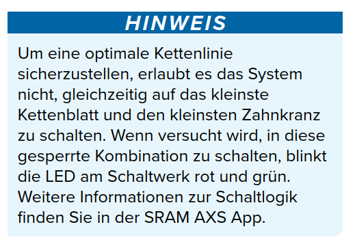

Ich hätte aus der gestrigen Tour ´ne andere Frage an AXS kundigere. Ich kann klein/groß groß/groß groß/klein aber nicht klein/klein fahren. Klei vorne geht nur bis zum elfer hinten, wird auch am Radcomputer so detektiert > 11-12. In der App habe ich keinen Hinweis auf gesperrte/sperrbare Gänge gefunden.
@Oseki :
Thanx, aber das Problem hätte ich eher bei groß/groß vermutet. Da rappelts auch ganz ordentlich, würde ich eher sperren, geht aber nicht. Komisch 🙄
Hab ich mir auch in nem anderen Thread kürzlich sagen lassen, bei klein / klein kenn die Kette wohl am großen KB hängen bleiben was nicht so geil wäre. Gro/groß Schräglauf ist technisch wohl ok, wenn auch nicht schön oder gut für die Kette, dachte auch immer es würde beides gesperrt, habs aber nie an meiner Force getestet.
