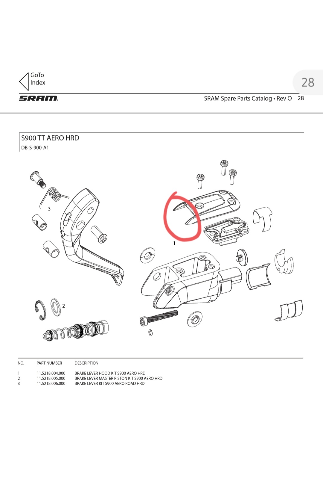

Habe nochmal etwas genauer nachgeschaut. Auf den ersten Blick scheint es so, dass die Dichtung des "Reservoir Caps" undicht ist. Jedenfalls kommt da anscheinend permanent etwas Flüssigkeit heraus. Bevor ich jetzt die gesamte Bremse einschicke und wahrscheinlich monatelang auf Ersatz warten muss, wäre der erste Reflex ja einfach mal diese "Bladder" auszuwechseln. Im SRAM Ersatzteilekatalog heißt es:
"11.7018.037.000 SHIFTER BRAKE RESERVOIR CAP KIT LEFT HRD/HRR BLADDER KIT INCLUDING 4 SCREWS"
https://www.alltricks.fr/F-32736-pi...aitre_cylindre_hrd_hrr_avant__commande_gauche
Allerdings hat meine Force Etap Axs an dieser Stelle lediglich eine Abdeckung die mit drei Schrauben befestigt wird. Ich kann also nirgendwo das passende Teil finden. Hab ich irgendwo einen Denkfehler? Oder gibt es dieses Teil einfach nicht für die Force Etap?
Hab die Ersatzteilkataloge von 2019, 2020 und 2021 durchgegangen, überall wird beschrieben, dass die die Force22 dort eine Abdeckung mit 4 Schrauben haben müsste. Spezielle Erläuterungen für die Etap Modelle habe ich nirgends gefunden.

Hast Du mal die Teilenummer von dem Deckel und der Dichtung? Ich könnte den tatsächlich nirgendwo finden.

Schau mal hier auf Seite 29. Vom Aufbau her passt der Deckel und die Bladder. Hab es aber halt am Ende nicht ausprobiert ob es wirklich zu 100 % funktioniert.
https://www.sram.com/globalassets/d...rts-catalog/2021-sram-spare-parts-catalog.pdf

Genau das ist das Teil. Ich wäre nie auf die Idee gekommen, bei diesen Griffen danach zu suchen. Vielen Dank 👍
ich kämpfe leider gerade mit dem selben Problem. Vielleicht könnt ihr weiterhelfen, bin für jeden Tipp sehr dankbar!
Deckel vom Ersatzkit (11.5218.004.000 BRAKE LEVER HOOD KIT S900 AERO HRD) hätte ja diese "Nippel" (rot eingekreist) - meint ihr dass die Membran/Bladder dennoch passt für meinen Hebel? Ich müsste ja nur die Membran tauschen, daher sind die Nippel vom Deckel zu vernachlässigen.?
Am Foto ersichtlich wäre der Deckel meines Brems-/Schalthebels.
Moin, leider sind bei den Zeichnungen keine Maße angegeben. Ich bringe meinen gleich zum Händler und lasse den einschicken.
