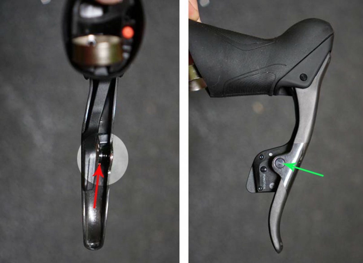

Die einzige Änderung was ich noch machen möchte, ist den Schaltweg der Wippe verkleinern.
Hätte es lieber so wie ein Klick an der PC Maus.
Roter Pfeil = Schalter
Grüner Pfeil = Stift
Schiebt man nun zwischen Schalter und Stift ein 3mm Blech, ist es so wie ich es haben möchte.
Leider hat SRAM * noch keine Explosionszeichnung für die eTap Griffe * online.
Somit weiß ich nicht, ob man das ganze so einfach Zerlegen kann.
Find ich gut die Idee mit dem Mausklickansatz. Würde der engere "Klickweg" auch auf Kopfsteinpflaster funzen? Sprich..., ist das so von Sram * verbaut, dass es dann nicht zum Schalten "ausversehen" käme?
also ich finde den Schaltweg grade richtig für mich.
Umwerfer links/rechts benötigt mehr Gewöhnung wenn ich vom Zeitfahrer bzw. Crosser umsteige ;-)
Also wegen Kopfsteinpflaster mach ich mir da mal keine sorgen, haben hier sogut wie keins.
Aber der Hebel bzw. Schalter braucht schon etwas Druck damit es Klick macht.
Dazu hält ihn eine Feder noch unter Vorspannung.
Mal sehen was sich da machen lässt.
Wenn das Kit mal Offiziell draußen ist macht es wohl schon Sinn.

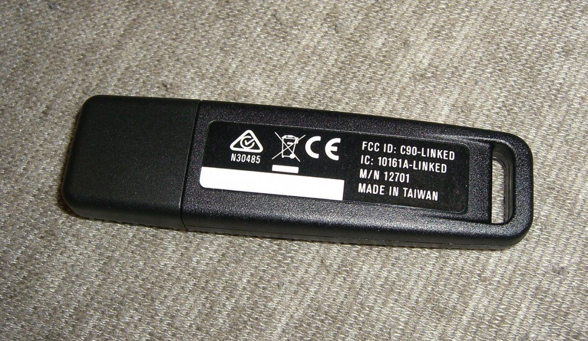

Ist die Frage, ob das ein spezieller USB-Stick ist. Evtl funktioniert auch ein schon vorhandener USB ANT+Stick der Version 2.0 (wie zB die Minis von Suunto oder Garmin *).
Hmm laut SRAM * nur Kompatibilität mit SRAM * RED eTap
Da das System ja nur ANT+ Senden kann, aber net Empfangen.
Frage ist ob der Stick als Dongle agiert und dann ANT+ Zugriff Freischaltet.
Oder ob er über die AIREA Verschlüsselung auf die Komponenten zugreift.
ANT+ ist nur ein Sendeprotokoll. Ob es verschlüsselt ist oder nicht wäre nur sekundär.
Daher könnte das System ANT+ senden für Tacho etc und ANT+ crypt nutzen zur Datenübertragung.
Ich kann mir aber gut vorstellen, dass der Stick von SRAM * eine Cryptierung enthält.
Aber DER Kostenfaktor ist der Stick im Gesamtsystem nun auch nicht.
Stimmt.
Am Ende muss es Funktionieren und nur das Zählt.
Kostenfaktor Stick wohl nicht die Welt.
Soll dem Kunden wohl eher das Gefühl geben, für die Zukunft sprich Updates gleich gerüstet zu sein.
