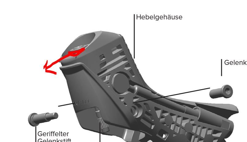

Hallo Zusammen, ich hatte das selbe Problem, bin dem solange auf den Grund gegangen bis ich es gefunden habe, Es liegt am Bremshebel, der Kolben innen, der bewegt sich nicht mehr somit bekommst Du keine Flüssigkeit ins System und kannst so gut wie nix mehr machen wenn es in der falschen Position geschieht. Die Dichtung im inneren hatte sich bei mir verschoben oder verdreht das kann ich jetzt nicht mehr genau nachvollziehen da ich den Kolben nur mit aller grösster Mühe herausbekommen habe. Ich habe mir dann einen neuen besorgt, da ich schon zu viel dran gemacht hatte wahr nix mehr mit Garantie. In deinem Fall würde ich es auf Garantie probieren. Gruss Norman
Hallo, mich wuerde interessieren wie genau du den Kolben ausgebaut hast.
Hallo tkl, ging eine Weile bis ich dahinter gekommen bin... :-(. man muss den Griff komplett abbauen und alle Anbauteile auch ( ich hatte es so gemacht) am oberen Teil ist wie eine Art Sicherungssplint den muss man raus ziehen in Richtung des offenen Teils des Hebels. Dann kann man mit dezenter Gewalt den Kolben von unten nach oben herausdrücken. Somit hast Du dann alles in der Hand. Vielen Erfolg, noch ein Bild für den Sicherungssplint angehängt

Hallo zusammen,
ich kann nur sagen: vorsicht. Ich hatte das Ding, wie geschrieben, ja auch komplett demontiert. Das Problem war, ich erinnere es nicht mehr genau, dass an dem Bauteil, dass du dann nach oben herausziehen kannst, ein Dichtring eingelegt ist. Dieser Dichtring ist aber so locker eingelegt und nicht geführt, dass du beim zusammenbauen höllisch aufpassen musst, dass du diesen Dichtring beim Einsetzen nicht zerquetscht. Das ist mir nämlich passiert. Und dann hast du verloren,denn der Ring dichtet dann nicht mehr ab. Es sei denn, Du findest einen Händler, der dieses Teil verkauft.
