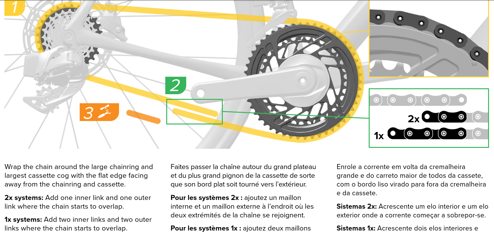

Ich habe ein Cube Cross Race C62 Race (2025er Model). Verbaut ist ein Rival etap AXS xplr. Da ich nicht so viel Maggi in den Beinen habe, habe ich ein 10-44 Kassette verbaut. So weite so gut. Jetzt verzweifle ich an der Kettenlänge. Laut Sram Full Mount Chain Length Guide soll die Kette 118 Glieder bei einer Kettenstebenlänge von 425 mm und einem 40 Kettenblatt haben.
Ich habe die Kette (CN-Rival-D1) wie beschrieben abgelängt und eingebaut. Die Kette ist zu lang?!
Bevor ich jetzt munter weiter Glieder raus nehme und ein Powerlock nach dem anderen verbrauche, möchte ich euch fragen, ob ihr einen Rat habt. Wie lang muss die Kette sein?

Ist es so einfach?
Wozu gibt es dann das Tool in der AXS App und die ganzen Tabellen mit den Kettenlängen?

Dann: lieber eine straffe Kette als zu lasch. Also lieber 2 Glieder weniger und die B-Screw eine halbe Umdrehung mehr rein als umgedreht. Groß-Groß sollte natürlich immer funktionieren! Aber so vermeidest du Abwürfe prophylaktisch.
