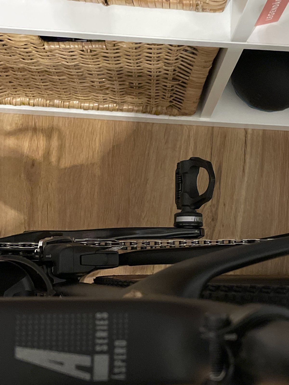

Hier noch mal für alle die es interessiert. Das sind nun 37er WTBs. Passt locker! Ich denke 40er können auch passen. Ist nun das non-wide Rival 2x12 drauf. 👍🏼
