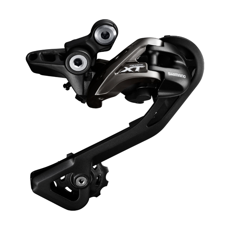

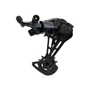

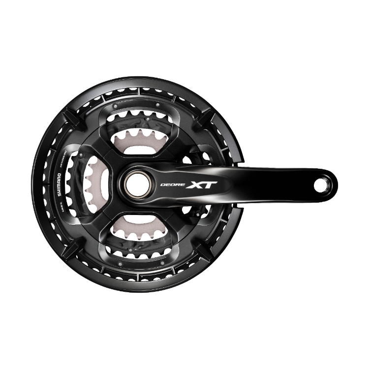

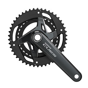

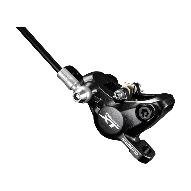

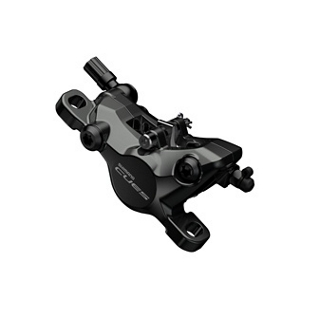

Ich habe mir auch mal die alten Trekking Komponenten angeguckt. Der alte Trekking XT Schaltkäfig sieht mehr oder weniger aus wie ne XT MTB Version. Der 8000er Cue hat ja deutlich mehr Plastik.
Trekking XTCues 8000
Schaltkäfig
Kurbel
2-Kolben Bremssattel
Man kann nur 10 Bilder anhängen sonst hätte ich den Vergleich umfangreicher gestaltet.
