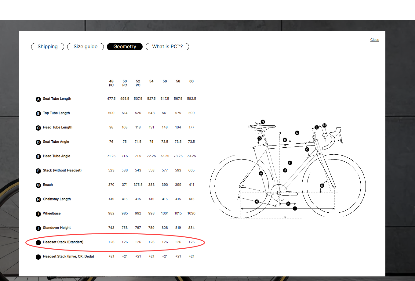

Eine Endurace-Geometrie sehe ich ebenfalls nicht, STR liegt durchgehend <1,5 und ähnlich einem Cannondale Supersix
Vermutlich muss man zum Rahmenstack noch die Bauhöhe des Steuersatzes draufrechnen (denke mal das wird in der Geo-Tabelle nicht berücksichtigt). Da dürfte der Stack noch mindestens einen Zentimeter mehr haben.

Es geht darum das die externe Steursatzschale, unabhängig von der Abdeckung, mindestens einen Zentimeter zum Rahmenstack hinzufügen wird und sich 1 cm mehr Stack deutlich auf die Geo in Hinblick auf Endurance-Tauglichkeit auswirkt. Im Falle des Pfadfinders ist das der reale Stack, der sich erst dann mit den Stack-Werten eines Bikes mit integrierten Steuersatz vergleichen lässt. Die Steuersatzabdeckung kommt dann wie bei den meisten Bikes on top.
In Realität hat die 56 mit verbauten Steuersatz (ohne Kappe) dann nicht R 390 mm / S 577 mm sondern irgendwas um die R 388 / S 587 und damit schon sehr nah an entspannten Bikes wie dem neuen Cube Attain.

Würde ich auch so sehen. Die Endurance-Bezeichnung kommt von Standert, nicht von uns. Ich habe es mal in All-Road geändert, weil es in diese neue Nische meiner Meinung nach besser passt.
