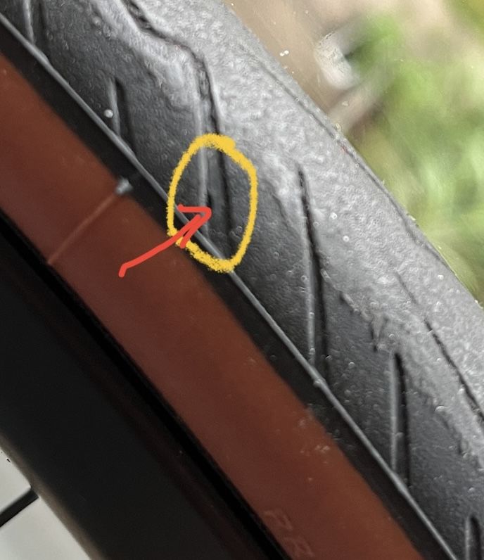

Stans notubes dichtmilch dichtet mini Einstich (1-2 mm nicht)
Bei 6 Bar wird die Milch selbst so ein kleines Loch nicht schaffen, da sie keine Chance zum trocknen hat. Die Stans ist nach wie vor mit die beste/ bewährteste Milch.
Nach meiner Erfahrung ist in dem Loch oft noch ein Splitter bzw. Dorn. Wenn man damit weiterfährt wird das Loch durch das Walken immer wieder undicht und der Reifen verliert schleichend Luft. Falls das der Fall ist, steche ich nochmals durch das Loch um die Fremdkörper zu entfernen.
Falls es dann immer noch nicht dichtet, einfach einen "Wurm" einziehen. Wenn man perfektionistisch veranlagt ist, besser von innen flicken, den Wurm kann man dazu ja wieder herausdrücken.
Meine Erfahrung nach 6 Monaten Tubeless (am Rennrad) und 20 Einstichen: (teilweise Stadtverkehr) Heim kommt man immer, selbst wenn man einen Wurm einzieht und nachpumpt steht man max. 5 Min..
Verstehe das Problem nicht. Einen Mantel mit 2mm Loch würde ich auch mit Schlauch nicht mehr fahren und tauschen. Neuen Mantel aufziehen Milch rein und weiter gehts. Seit ich TL fahre bin ich pannenfrei. Fahre den Ersatzschlauch am MTB und Rennrad seit 5 Jahren spazieren und hab ihn noch nie gebraucht. Habe mich schon öfter gefragt, wieso ich den Ersatzschlauch überhaupt noch mitnehme.
Also dass ist das Loch, maximal 1mm, deswegen einen neuen Mantel und nicht Flicken ? Ist aber nicht gerade nachhaltig, tubeless ist doch dafür da genau diese Löcher zu stopfen. Ich werde dieses erstmal flicken.
