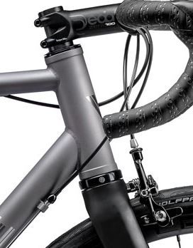

ich überlege mir einen Road Titanrahmen anzuschaffen, gerades Steuerrohr 1 1/8 mit Steuersatz SZ44 oben und EC44 unten.
Bzgl. Steuersatz und Gabel gibt es drei verschiedene Möglichkeiten, was wäre "die Beste" Kombination? Einsatz im Freizeitbereich, also keine besonderen Ansprüche. Merkt man hier Unterschiede?
EC44/40 1,5" 1 1/2 -> z.B. Columbus Futura Caliper Carbon 1 1/8 auf 1,5"(gibt es Unterschiede zw. 1,5" und 1 1/2?)
EC44/33 1 1/4 -> z.B. Columbus Futura Caliper SLX Carbon 1 1/8 auf 1 1/4
EC44/30 1 1/8 -> z.B. Columbus Futura Caliper SL Carbon 1 1/8 auf 1 1/8
Oder hat sonst noch jemand einen Tipp für eine schwarze Carbongabel mit 45mm? Für Felgenbremse und bis 28mm Reifenfreiheit.
Danke :)
(Das Bild ist von der VPACE Homepage)
