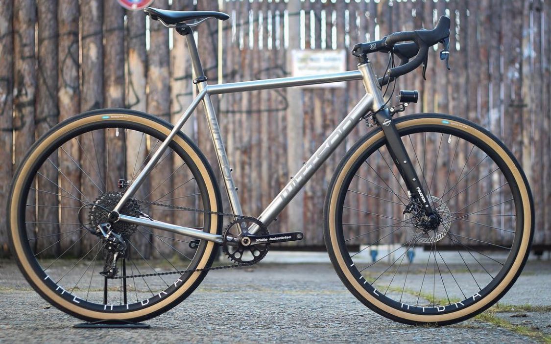

wie wäre es mit Mawis? http://mawis-bikes.com/
Custom, Geo Beratung und definitiv eigenständig und kaum auf den Straßen zu finden.
