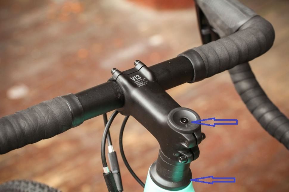

Es wäre hilfreich wenn du ein Bild von deinem Inflite und/oder vom Steuersatz zeigen konntest! BZW: Rahmen-Nummer unter dem Tretlager oder Rahmenmodell am Sitzrohr?
Hat die Top Cap (Deckel über Vorbau) an deinem Inflite eine zentrale Schraube wie auf dem Bild?

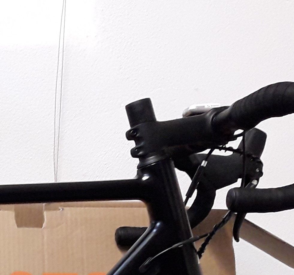

Hey,
bei mir sieht es aus wie auf dem Bild. Keine Angst, die Spacer sind mittlerweile weg.

Alle Inflite AL,CF,CF SL,CF SLX, besaßen ab 2018 die selbe 11/4 Zoll Gabel (= Canyon One One Four Inflite CF Disc)! Ich gehe davon aus, dass der Acros Steuersatzlagerset mit der Art.Nr. 56.52.951R1 passt.
acros is44/is44 Steuersatzlagerset für Canyon | online kaufen (acros-components.com)
siehe auch:
https://www.rennrad-news.de/news/canyon-inflite-al-und-inflite-sl-cf-2019/
https://acros-components.com/canyon (road => Inflite CF SLX / CF SL / CF 2018-2020 )
Oder frag einfach, mit Bezug auf das Inflite, beim Canyon Support nach den Canyon Steuersatz Nummern:
HSP ACRS compression ring 1 ¼ #103604
HSP ACRS upper bearing 1 ¼ #103605
HSP ACRS lower bearing 1 ¼ #103606

Dann werde ich die Tage mal bestellen. Das Infilte ist halt mein (günstiges) Winterrad, da ist der Verschleiß halt einfach höher.
Ich würde aber sicherheitshalber den Lagerdurchmesser der vorhandenen (alten) Lager messen!
