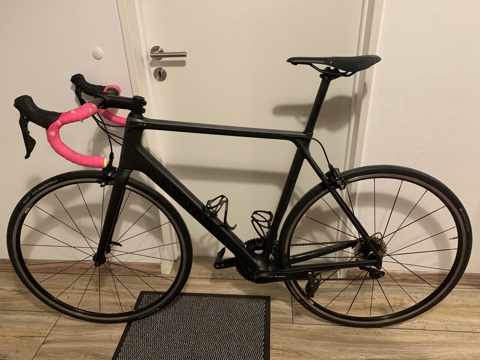

Das Canyon Ultimate CF SL 7.0 2019 in Größe L ist es geworden für 1300€. Das Pinke Lenkerband wird noch vom originalen schwarzen Tape ersetzt und die Schnellspanner habe ich inzwischen auf die richtigen Seiten gebracht. R7000 SPD-SL Pedale waren inbegriffen und es gab überraschenderweise noch zwei Carbon-Flaschenhalter mit je 20g Gewicht geschenkt.
Im Gegensatz zum aktuellen Modell sind andere aber ähnliche Räder dran, außerdem ein Fizik Antares statt Selle Italia X3, was mir entgegen kommt weil ich den Antares sowieso ausprobieren wollte. Außerdem ist der Gabelschaft fachgerecht auf das Mindeste gekürzt worden, was mir auch entgegen kommt weil es einfach besser aussieht und ich das eh hätte machen wollen.
Leider ist das Rad heute schon zur Reparatur in der Werkstatt wegen einem gebrochenen Schaltauge. Der Verkäufer hatte die leichten Schaltprobleme auf eine schlechte Einstellung geschoben und ich konnte mangels Fachkenntnis den Mangel nicht erkennen und wollte die knapp 400km für Hin- und Rückfahrt nicht umsonst gemacht haben, weshalb ich darüber hinweggesehen habe. Letztlich ist es trotzdem ein super Preis selbst mit den 40-50€ Reparaturkosten und gerade ist es sowieso vereist überall, aber ärgerlich ist es schon.
