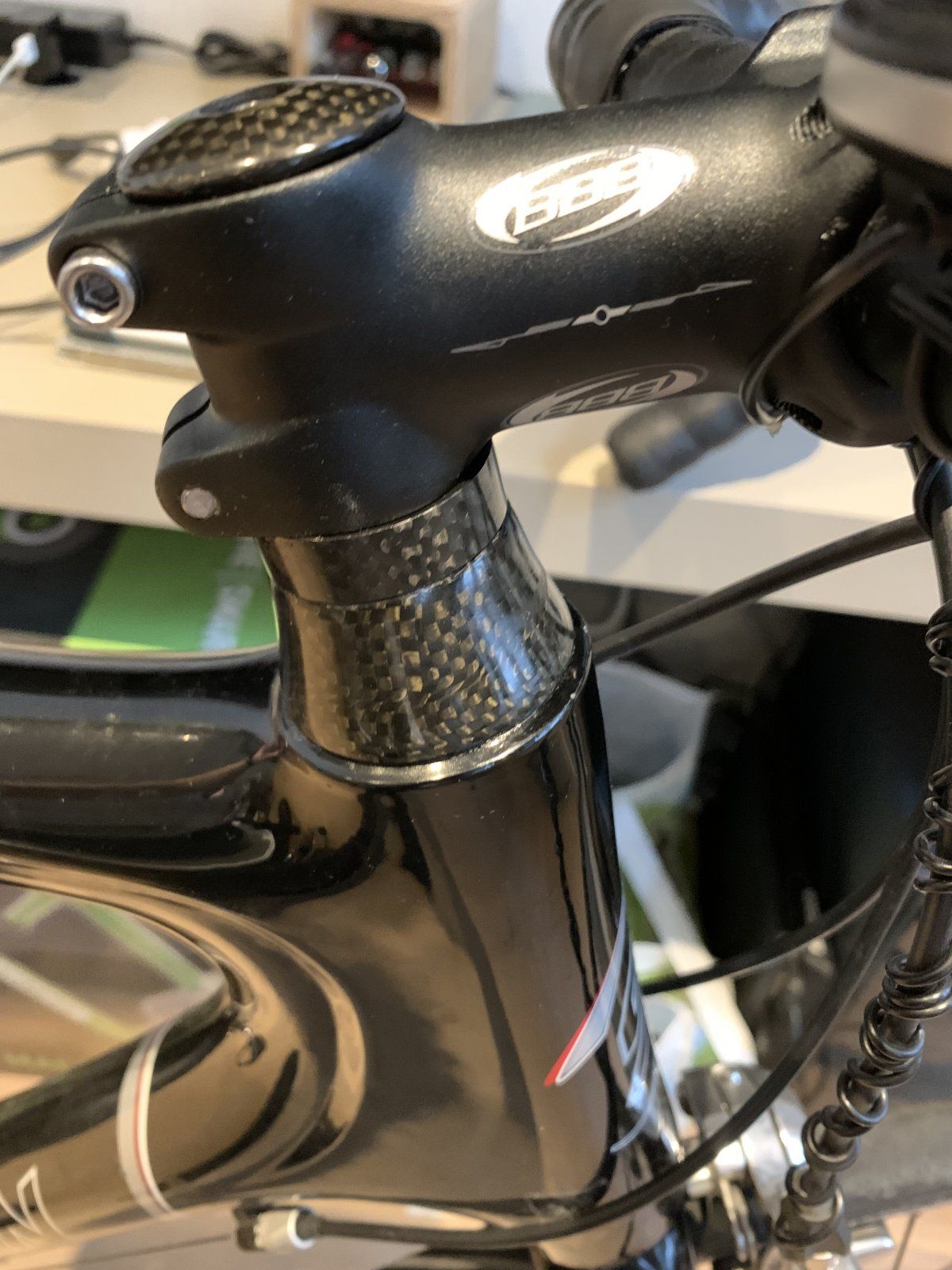

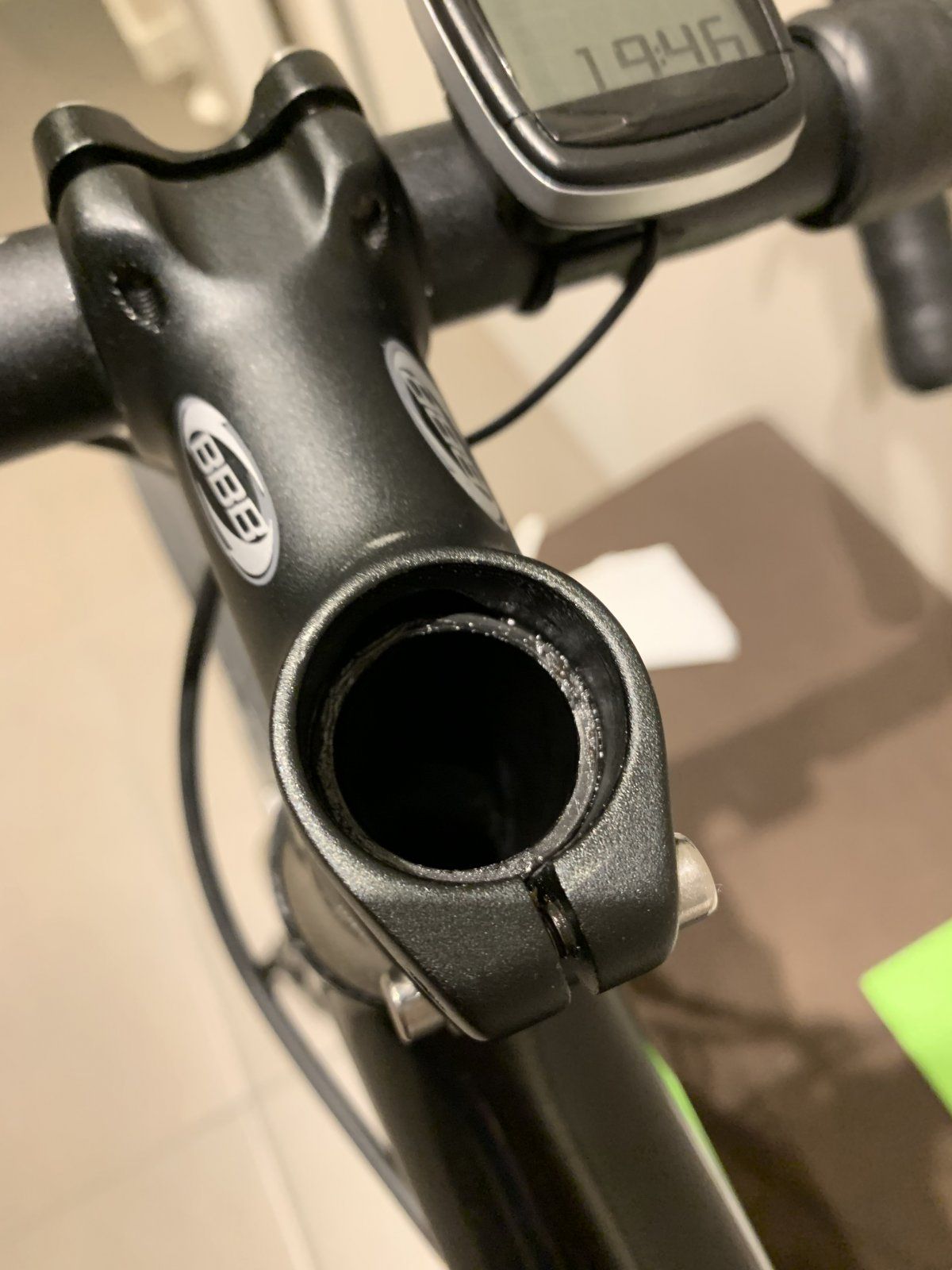

ich habe seit einiger Zeit das Problem, dass sich beim Festziehen des Steuersatzes der Kompressor im Gabelschaft bewegt, wodurch ich den Steuersatz nicht spannen kann.
Mittlerweile ist der Kompressor vollkommen lose
Glaubt ihr, dass Carbon Montagepaste und viel Druck da helfen würden?
Kennt sich da jemand aus?
LG, Dominic

Was meinst du mit "Steuersatz spannen"
:rolleyes:
Der wird doch nur Spielfrei eingestellt , mehr nicht .
Der Expander ist von der Funktion her dazu doch gar nicht notwendig , sondern nur der Festhalter für den Deckel obendrauf , das ist kein Steuersatzkompressor , wo ist das denn her ?
Versuchst du damit den geklemmten Vorbau nach unten zu drücken ?
Wenn das ein Kompressor ist, dann ist es ja ok wenn er kleiner wird und sich dadurch löst.
Ansonsten nimmt man einen Expander, der wird größer und klemmt dadurch im Gabelschaft.
1. würde ich sicherstellen, dass die obere klemmschraube des vorbaus sich unterhalb der oberkante des steuerrohrs befindet, damit eine sichere dauerhafte gleichmäßige klemmung des vorbaus am steuerrohr gewâhrleistet ist.
(ggf einen 2.5mm ... 3mm spacer auf den vorbau setzen)
2. muss der kompressor / expander * sowie der gabelschaft an allen kontactstellen mit dem gabelschaft und vorbau absolut fettfrei sein, penibel entfetten und ggf mit carbonmontagepaste an den kontakstellen versehen.
3. kompressor / expander * im gabelschaft einsetzen und mit vorgegebenen Nm festziehen (expanderfunktion)
4. vorbau und spacer über das aus dem rahmen / oberen steuersatzlager ragende steuerrohr schieben
5. kompressor / expander * - kappe auf den 2.5mm spacer und festziehen (compressorfunktion)
6. vorbau ausrichten und mit vorgegebenen Nm festziehen (in babysteps schraube für schraube abwechselnd festziehen)
7. gabelspiel kontrollieren

Ich muss gestehen, dass ich den Unterschied zwischen Kompressor und Expander nicht kenne. Jedenfalls handelt es sich bei dem Foto um eine Art von Kompressor in dem bereits die Schraube der Steuersatz-Kappe hineingedreht ist.
ich habe letztens den Kompressor in den Schaft hineingedrückt nachdem mir aufgefallen war, dass er bereits auf der Höhe des Vorbaus lag (was ursprünglich nicht der Fall war) und musste aber beim hineindrehen der Schraube feststellen, dass sich das Steuerlager nicht festziehen lässt (Gabel hat beim Anziehen der Bremse Spiel) sondern dass der Kompressor sich der Steuersatz-Kappe nähert.
Jedenfalls ist der Kompressor mit Lagerfett beschmiert, was vermutlich nicht sein dürfte.
Ich werde die einzelnen Schritte mal ausprobiert und Bescheid geben.
Bis dann!
Es handelt sich übrigens um ein altes Simplon Pride (2004) welches ich vor einem Jahr gebraucht gekauft habe

in deinem ersten Beitrag hast du ein Bild angehängt, das den Vorbau von oben zeigt. Die Oberkante des Gabelschafts scheint unter der oberen Klemmschraube zu liegen. Normalerweise sollte der Schaft über der
Oberkante des Vorbaus enden und dann kommt noch ein dünner Spacer zwischen Vorbau und Abdeckkappe oder der Schaft endet ganz knapp(1-2 mm) unter der Oberkante des Vorbaus. Der Vorbau ist auch recht kurz.
Wurde der getauscht und noch ein Spacer unten hinzugefügt?

alles hat wie erhofft funktioniert. Der Gabelschaft liegt einen halben cm unter dem Vorbau, was unbedenklich sein sollte.
Danke und alles Gute!
