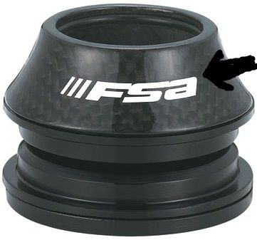

Meine nur das obere Teil (oberhalb des Steuerrohrs was da so Konisch ist ).
Würde es einen ticken tiefer haben wollen. Also ein teil was nicht so hoch aufbaut was man auf dem Bild sieht.

Kannst du von deinem Steuersatz mal ein Foto machen und markieren, welches Teil du meinst? Jetzt meinst du auf einmal die Abdeckung? Welche Abdeckung? Den konischen Spacer?

habs markiert

Das ist nur der Spacer. Dafür brauchst du den Steuersatz nicht wechseln!
Wie hoch ist das Teil denn? Das gibt es in verschiedenen Höhen einzeln zu kaufen. Ist allerdings nicht überall zu bekommen.
Einfach ist es sowas in 25mm Höhe zu bekommen. Niedriger gibt es die aber auch.

Kann ich das Teil also auch komplett ablassen ??
Dachte weil es auf der Seite wo man dieses kaufen kann nicht als Spacer aufgeführt ist , gehört dieses Teil zum Steuersatz was als Abdeckung dient.
AW: Steuersatz wechseln
Theoretisch ja, aber dann liegen die Lager quasi "offen". Wobei diese sowieso nochmal gedichtet sind.
Es gibt aber auch "normale" Kappen, die haben quasi keine bzw. kaum Bauhöhe.

Das ist nicht nur ein Spacer. Wenn ich mich nicht irre ist das Teil die obere Lagerschale und wird benötigt. Da sitzt der Vorbau drauf, der hält den Steuersatz zusammen.

Klar gibt es diese Dinger einzeln. Falls Du sie im Netz nicht findest, schreib einfach an FSA. Die werden Dir helfen können.
BTW ist es mir unverständlich, warum so viele Hersteller mords konische Spacer mitliefern statt eines flachen und dann mehrere runde Spacer montieren. Ließe mehr Spielraum...

Doch, im Grunde genommen ist das nur ein Spacer. Wichtig ist, dass ganz oben auf das Lager dieser Metallring kommt, der die Gabel in der Mitte des Lagers hält. Man könnte theoretisch den Vorbau auf diesen Metallring bauen. Sieht dann aber blöd aus.
Von einem anderen Steuersatz habe ich hier auch noch eine Kappe rumliegen. Weil ich diese eben nicht gebraucht habe, sonder stattdessen einen 25mm konischen Spacer benutzt, den ich einzeln gekauft habe.
Das alles würde nur dann nicht stimmen, wenn dieser Metallring bei FSA in den Spacer integriert wäre. Aber das glaube ich nicht. Ich habe auch einen FSA Steuersatz, aber integriert und bei dem ist das nicht so...

Der Ring ist im Grunde auch ein Spacer. Ohne ihn würde der Vorbau direkt aufs obere Lager drücken und der Steuersatz wäre nicht einzustellen.
