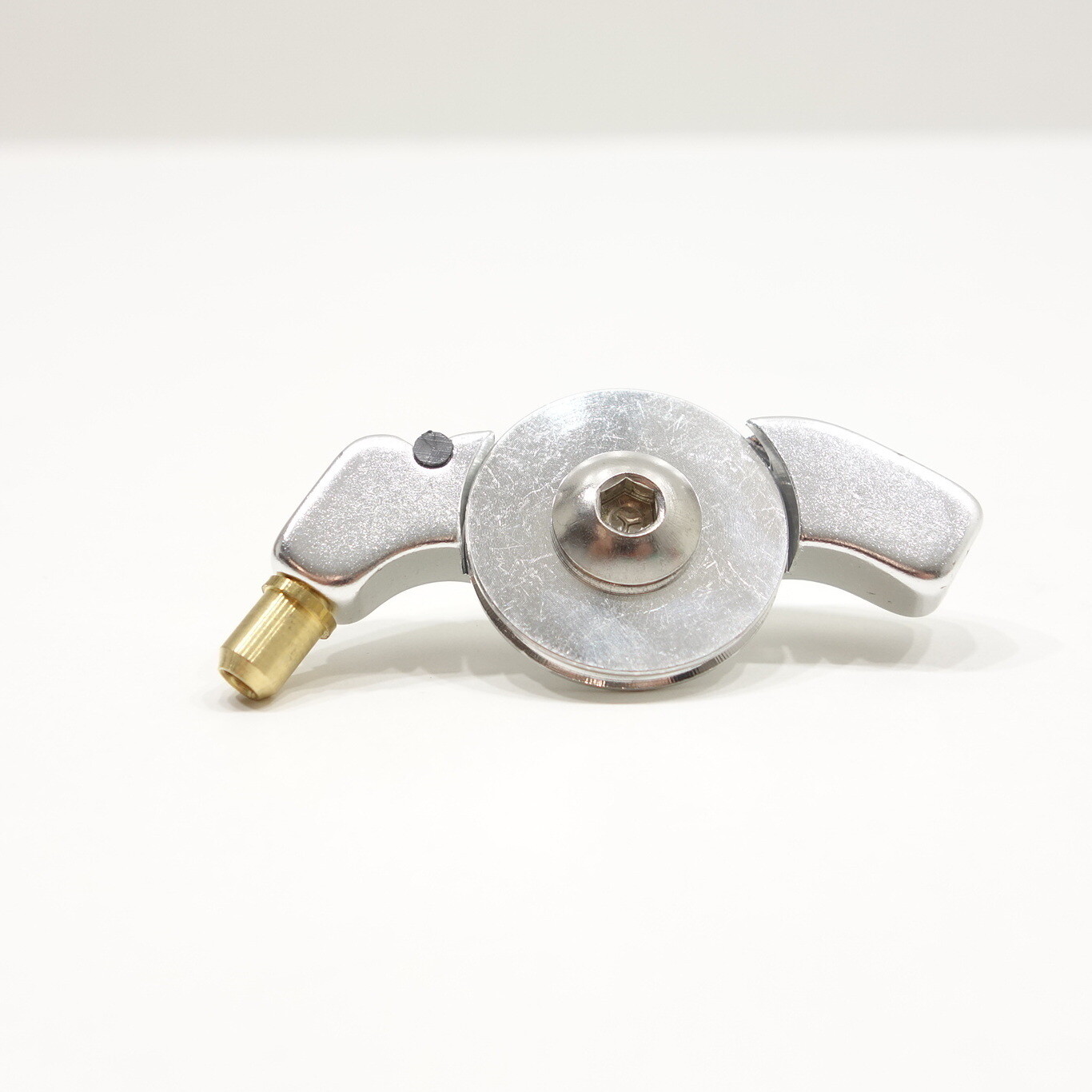

Hat mal jemand diese Umlenkrolle probiert?
Die würde mir besser gefallen als diejenigen, bei denen der Zug durch ein Loch in der Rolle gefädelt wird.
