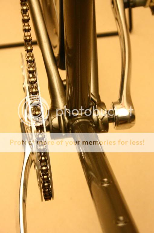

Habe nochmal Bilder gefunden. Das scheint sie zu sein:

mal zum preis und der alten hausfrau: ne billige simple alukurbel muss keine 200,- kosten... und das hier ist eine billige, simple alukurbel. und ne billige, simple alukurbel geht auch nicht zwingend bei der 4,8en ausfahrt kaputt.
abknickende kettenblätter kenn ich nur von bildern anderer leute. allerdings fahr ich auch schon immer lochkreis minimum 130... da kann ich nicht mitreden.
die kurbel ist dem bilde nach low-profile-typisch extrem stark gekröpft und hat einen abartigen seitlichen versatz zwischen 4kant und pedalgewinde (es läuft darauf hinaus, dass sich der pedalabstand bei brauchbarer kettenlinie wahrscheinlich jenseits von gut und böse wiederfinden wird. und mit "jenseits von gut und böse" meine ich das jenseits was erst lange nach böse kommt).
als freund des schmalen tritts würde es mich stören, auf einem straßenfahrrad wie auf nem brauereigaul sitzen zu müssen...

Bei dem abgebildeten Bike ist auch die Kettenlinie unfahrbar würd ich sagen...wo hast'n die Bilder gefunden?

Das Rad (bzw. mehrere dieser Art) wird gerade in der bucht verkäuft....
täuscht da nicht vielleicht nur die optik ein bisschen bei der kettenlinie?

man weiß es nicht, aber jetzt wo der pozzelist es bemerkt hat, seh ichs auch!
kurbel bräuchte vielleicht n etwas kürzeres innenlager. sieht aber trotzdem nach nem unhandlichen pedalabstand aus.
