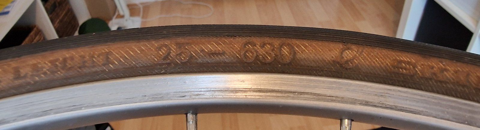

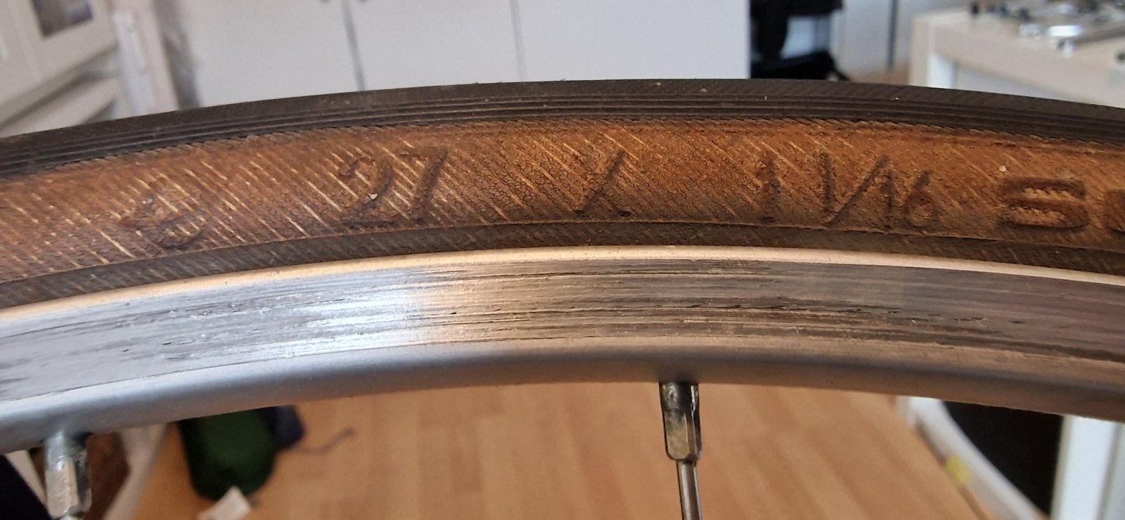

Moin... Hat vielleicht noch jemand 2 Rennrad Reifen zu verkaufen? Sind für das Rabeneick Campagnolo.
27x1 1/16 25x630
Können auch gebraucht sein, hauptsache noch fahrbar. Die einzigen die ich gefunden habe im WWW sind welche mit Profil, Panaracer heißen die glaub ich.
Oder vielleicht noch ein Tip wo man evtl noch welche bekommen kann.
Schöne Grüße Alex

Da wirste nicht so viel Auswahl haben da es eine obsolete Größe seit langem ist. Heißt also, nehmen was es gibt wenn du die Laufräder weiter fahren möchtest... Oder aber dir weniger Stress über lange Sicht ersparen indem du entweder die Naben umspeichst oder aber gleich einen Laufradsatz in 622 suchst.
https://www.bike24.de/p1103040.html?sku=383241 vielleicht in 28mm, alltagstauglich.
Wird wahrscheinlich zu breit sein ---> https://www.bike24.de/p1195257.html
https://www.ebay.com/itm/393100536643 aus UK bestellen... sieht nicht gut aus und taugt wahrscheinlich nix, hat aber die richtige Größe und Breite.

Die Panaracer sind zwar profiliert, laufen aber dennoch sehr gut. Wir haben sie auf dem Rad meiner Frau und sind damit sehr zufrieden.

In 25mm finden sich ausser den Panaracer kaum noch welche, aber 28-32mm wären problemlos verfügbar von Conti, Schwalbe etc..
Suchmaschine: "Reifen 27 x 1 1/8" oder "Reifen 28-630" oder "Fahrrad Reifen 630"
z.B. https://www.bike24.de/p1103040.html?sku=383241
Danke, aber da gefällt mir das Profil nicht so, wenn es der is mit dem Strassenprofil. Diese Marke wäre die letzte Alternative wenn ich gar keine mehr finde...
Trotzdem Danke...
