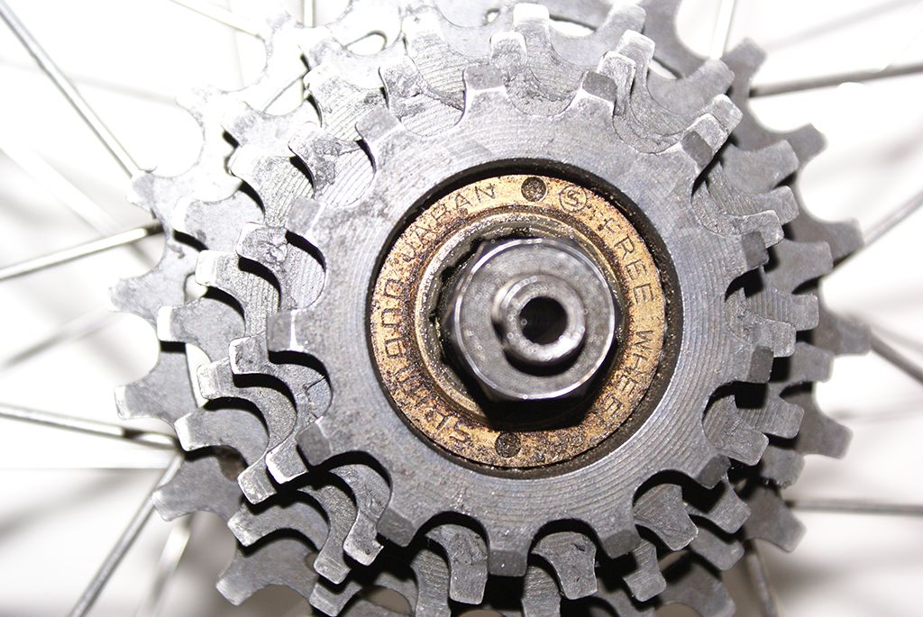

Hallo habe ein altes Koga Miyata Road Speed mit 5 fach Zahnkranz ich nehme an es ist ein Schraubkranz nun möchte ich dem Laufradsatz neue Felgen und Speichen verpassen und muss den Zahnkranz demontieren habe bisher nur keinen passenden Abzieher gefunden Parktool FR 1.2 und Shiman TL-FW 30 sind zu groß und mit 2 Kettenpeitschen hatte ich bisher auch keinen Erfolg. Mein Radhändler hatte leider auch nicht das passende Werkzeug.
Vielen Dank für die Hilfe

Re: Suche Abzieher für 5 fach Zahnkranz
Gerade extra nochmal probiert. Passt nicht , der Abzieher ist vom Durchmesser ca 2mm zu groß
Das Problem hatte bzw, habe ich auch, schaust du hier:
http://www.rennrad-news.de/forum/th...leine-bastelfrage.92675/page-831#post-3040500
und hier:http://www.rennrad-news.de/forum/th...eine-bastelfrage.92675/page-832#post-3040972n
http://www.rennrad-news.de/forum/th...leine-bastelfrage.92675/page-832#post-3040972
Ich habe inzwischen einen 17er Innen6kantschlüssel bin aber noch nicht zum Testen gekommen. Mach du doch mal und berichte.:)
Wenn du in der Nähe von Braunschweig bist, kann ich dir den Schlüssel zur Verfügung stellen.
Falls sich in BS wirklich kein TL-FW20 findet, kommt nach GÖ, mein Kemper 2645-00 langweilt sich mangels Beschäftigung und kann das auch.
So hab den Schraubkranz jetzt mit dem 17er Inbus herunter bekommen, muss man nur mit den Lagerkugeln aufpassen das man keine verliert
