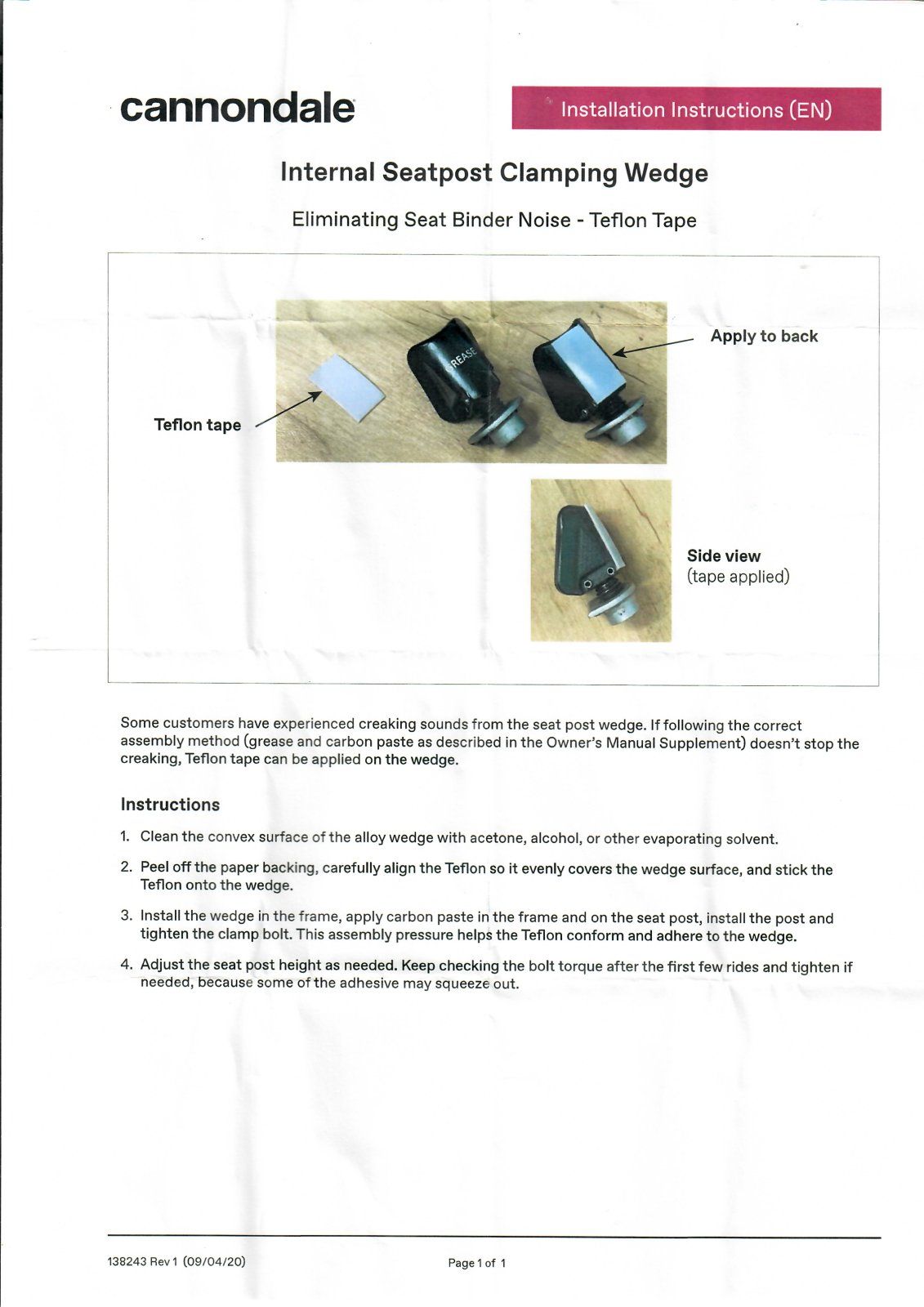

Hallo, scheinbar gibts es ein neues Teil für die Klemmung: K26151 (Seat Binder v2 Teflon Patch)
Ist auch im Set mit Klemmkeil (neu: K26141) enthalten. Weiß jemand, wo dieses Teflon-Teil eingebaut wird?
Habe extra beim Service angefragt, interessante Lösung. Komisch, dass wir alle das Problem zwischen Stütze und Klemmung haben.
Hatte ich am Anfang auch so ausprobiert und das hat nix gebracht. Teflon würde ich aber auch nicht zwischen Klemme und Stütze machen wollen. Soll nicht rutschen.
