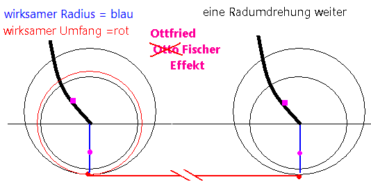

AW: Tacho: So wirken sich unterschiedliche Radumfänge aus
Da der Reifendruck im Idealfall nicht entweichen kann, wird sich der Abrollumfang nicht verändern, selbst wenn sich Otti Fischer auf den Lenker stützt...Was unten abgedrückt wird, beult oben aus (nur mal so für den Physik Laien :) )
Denkfehler.
Nachdem der Sensor des Kilometerzählers das Vorbeikommen des Speichenmagneten als eine Radumdrehung mit dem voreingestellten Umfang wertet, wirkt sich eine Veränderung des wirksamen Radius (egal ob durch Belastung, Verschleiß, Druckänderung durch Luftverlust, Luftdruckschwankung oder Temperaturänderung) auf die so gemessene Entfernung aus.
attachment.php
edit: Effektname korrigiert (dank GTdanni ;))
Ausschlaggebend für die Entfernungsmessung und somit für die Umfangseingabe im Kilometerzähler ist der wirksame Radius (hier blau eingezeichnet). Wie groß der tatsächliche Umfang des Laufrades ist (hier übertrieben aufgebläht dargestellt), spielt höchstens bei der Anbringung eines Schutzbleches und der Dimensionierung der Gabel eine Rolle.
