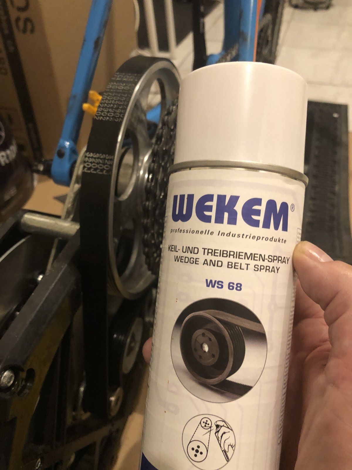

Hi, mein Antriebsriemen sprang auch immer wieder über und macht Geräusche. Hab dann auch den User mit dem Aluteil angeschrieben…. Keine Reaktion. Heute habe ich den antriebsriemen mit einem Spray eingesprüht und siehe da …. keine Geräusche/Quietschen mehr und er läuft stabil. Wichtig ist denke kein Spray für Keilriemen zu nehmen sondern für Antriebsriemen. Auf der Dose steht zwar auch Keilriemen, aber wie man auf dem Foto sieht eben auch für flache Antriebsriemen geeignet. In der Bucht für ca. 5€ s. Foto. Die erste Probefahrt mit bis zu 600Watt hat jedenfalls alles gehalten😊 .

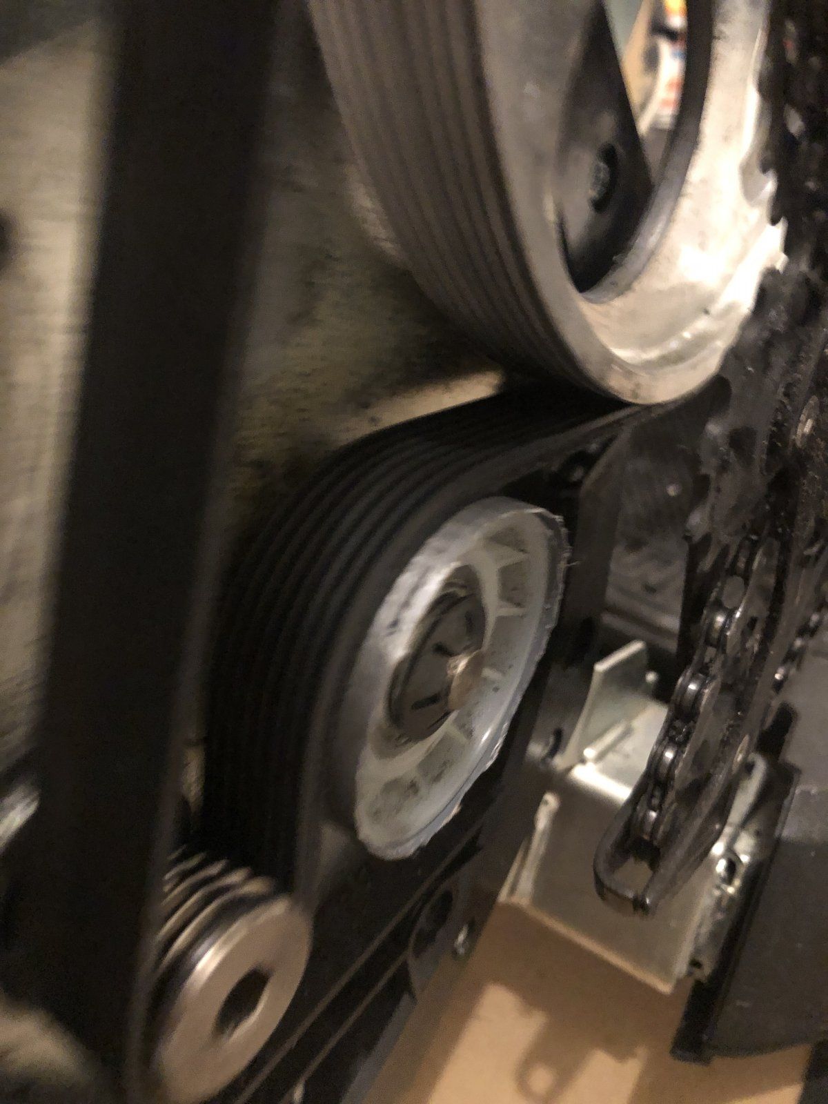

Musste weiter nachbessern. Auf die kleine Plastikrolle habe ich eine Lage und eine halbe Panzertape geklebt, so dass der Umfang außen etwas größer ist. Seit dem Sitz der Riemen fest und rutscht nicht mehr runter.
