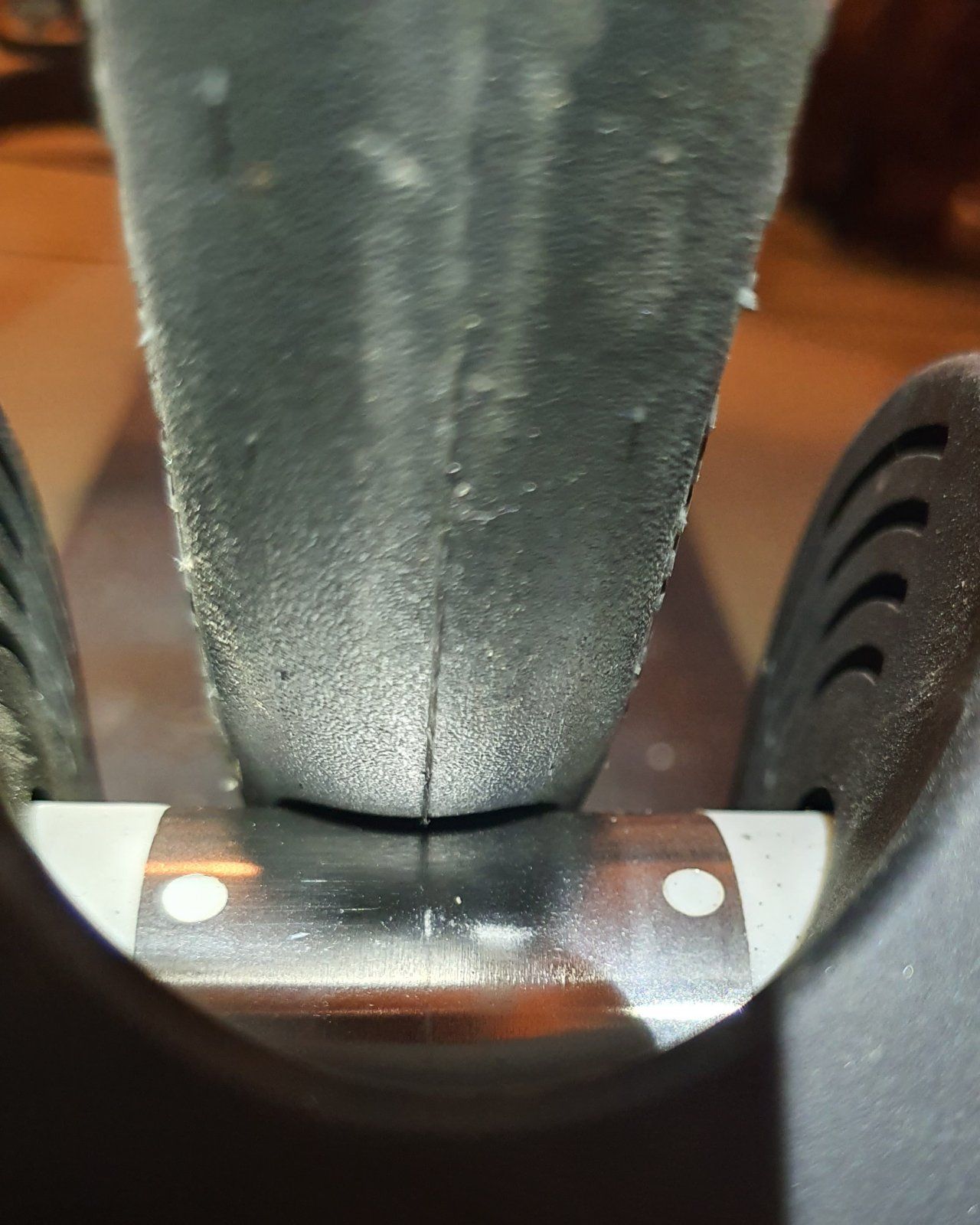

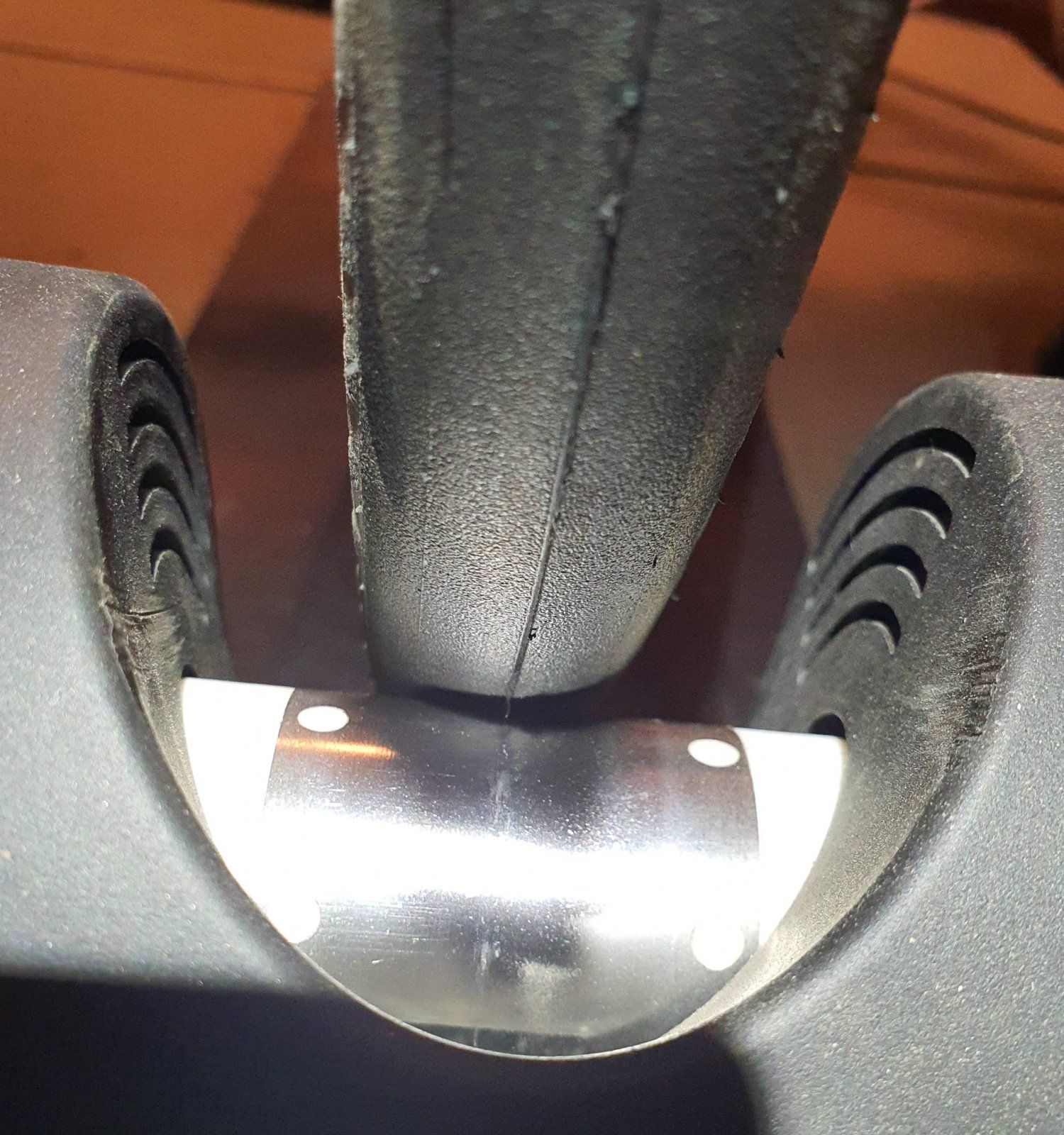

so, nun mal etwas Zeit gehabt deine Ausführungen umzusetzen oder besser gesagt es zu versuchen. Da mir hier die Erfahrung fehlt:
siehe Bild 01 - hier liegt der Reifen gerade an, wenn du dann aber richtig reintritts rutsch der schon mal durch
siehe Bild 02 - es walkt nun schon ein wenig, durchrutschen geht auch noch, ist aber schon mit ordendlichem Kraftaufwand verbunden
Man könnte die Bremse so anstellen dass es nimmer rutscht aber dann extrem walkt - soll man hier einen Mittelweg finden? Ich habe auch noch keinen Trainingsreifen drauf - hat das einen großen Einfluß?
Muss mal meinen Sohnemann mit ein paar km quälen und schauen was da so an Watt rauskommt :) da kann ich ja auch mal an der Einstellung schrauben.
