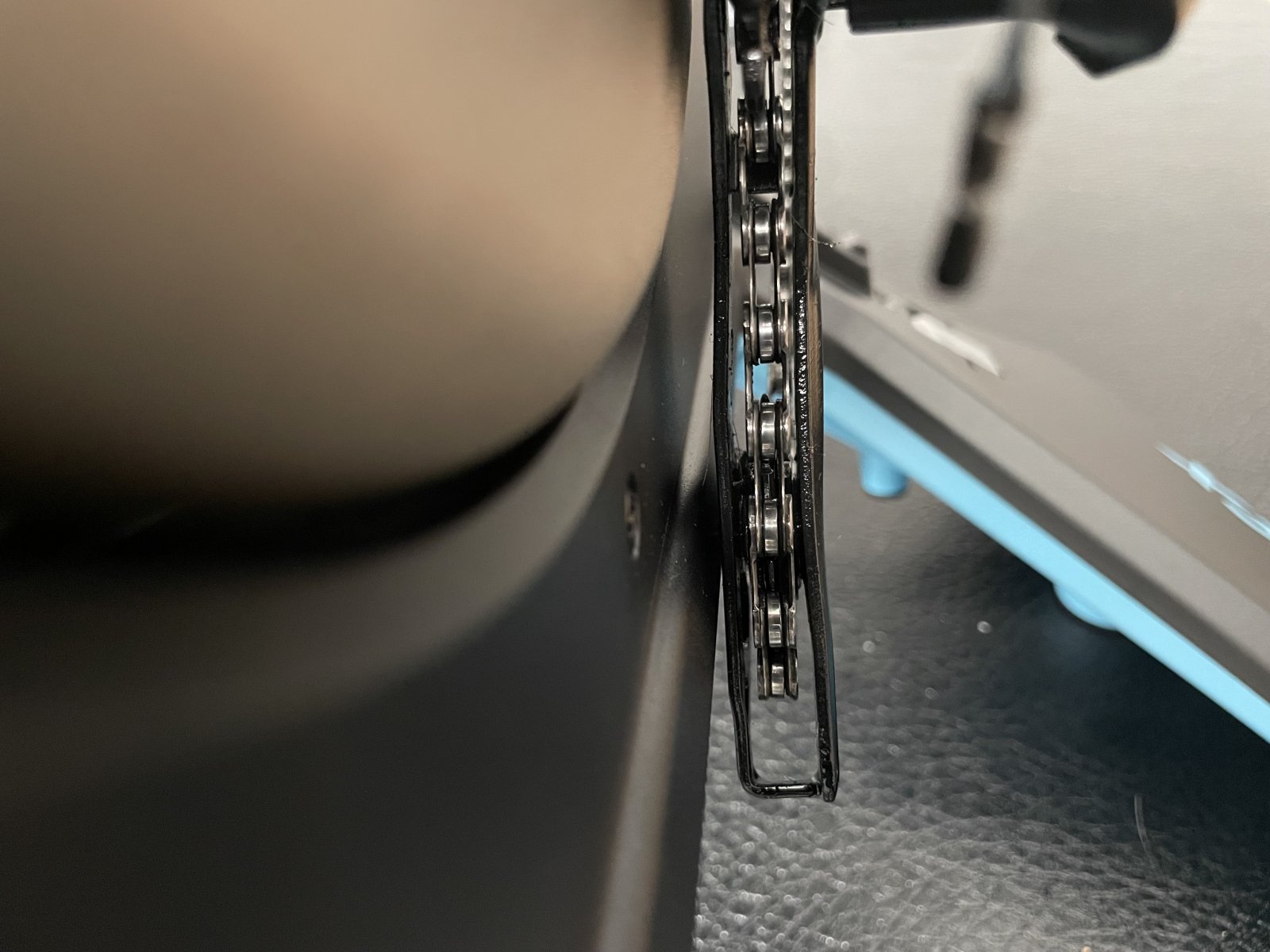

ich habe heute meinen Neo2t bekommen und voller Freude aufgebaut.
Alles passte gleich von Anfang an nur dann sah ich dass im kleinsten Gang das Schaltwerk am Gehäuse ansteht.
Hatte das Problem schon jemand und hat eine Lösung?
Wenn ich das Schaltwerk so weit zurück stelle dass es nicht anliegt bin ich schon am nächsten Gang.
Verbaut ist eine 11fach Kassette mit 105 Schaltwerk.

Das mit den Scheiben habe ich mittlerweile raus gefunden bin gespannt ob das reicht die 1mm sind zu wenig.
Kann man bei dem Ding irgendwie den Widerstand ausschalten es ist unmöglich mit der hand die kurbel zu drehen um die Schaltung einzustellen.

hast den beim Kurbeln denn angeschlossen? Wenn ich mich nicht irre war bei Neo das auch so aber wenn man den dann ans Stromnetz angeschlossen hatte ging das dann recht einfach zu kurbeln.
Jup ging trotzdem recht schwer, zumindest von Hand. Denke die Grundeinstellung hab ich aber ganz gut hinbekommen.
Aber auch mitsamt der 1,5mm Spacer unter dem Freilauf streift das Schaltwerk. Naja damit muss ich wohl leben, hab ich halt nur noch eine 2x10 Schaltung.

Ach ja: Anmerken sollte man vielleicht auch dass der Freilauf vom Tacx einen größeren Versatz zum Freilauf meiner Laufräder hat. In meinem Fall ist das zwar nebensächlich, da ich ein Rollenrad habe, aber wenn man öfter zwischen indoor und outdoor wechselt, muss man sich bewusst sein dass immer die Schaltung neu eingestellt werden muss.
ich habe damals einfach da unten vom Plastik ein Stückchen rausgesägt…
Das möchte ich eigentlich vermeiden, gerade wegen Garantieansprüchen.
Der Gang läuft mit den Spacern eigentlich einwandfrei, es ist nur etwas lauter, vermutlich durch die Vibration vom Schaltwerk am Gehäuse, was mich nicht weiter stört da ich sowieso Kopfhörer trage beim Fahren.
