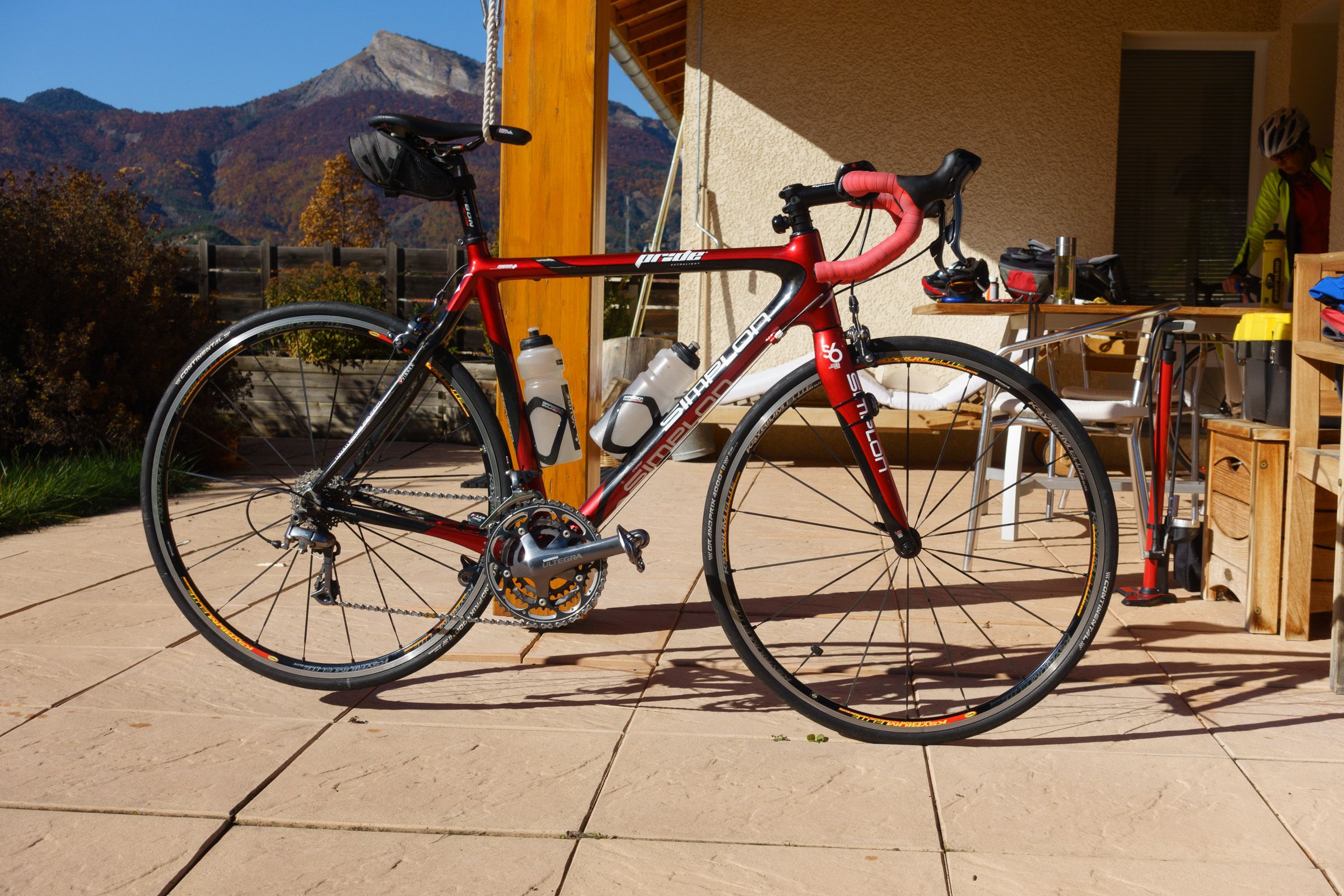

ps. ein Foto von meinem RR im Herbsturlaub - fotografiert am 1.11. in der Haut Provence mit traumhaften sommerlichen Temperaturen
