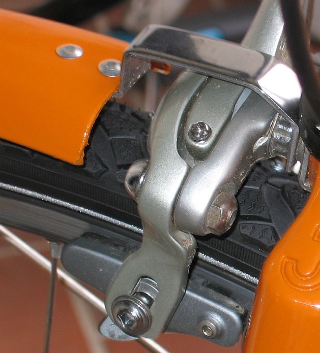

Hallo, Du könntest Dir so etwas in "andersherum" basteln.
Dann geht
es auch mit Schutzblechen und der Edelstahlstreifen (Baumarkt, Meterware) verhindert auch Zwangsbremsungen. Gruß ...
Das geht bei einem RR wo oben in der Gabel ein Gewinde für die Bremse ist. Bei einem CX fehlt dies aber sehr oft da die Bremsaufnahme an den beiden Gabelholmen ist und nicht oben
Ok. Er hatte was von Schutzblech erzählt. Da bin ich von einer Bohrung im Gabelkopf mindestens an der Rückseite ausgegangen. Ohne die wird es schwieriger, oder die teuren Siemens-Lufthaken müssen zum Einsatz kommen ;).

aber ich wollte mal berichten:
ich habe bei einem schutzblechversuch mal ein wenig aus dem oberen bogen des bleches rausgeschnitten, um die den zug der bremse zu ermöglichen
das resultat war, dass durch die vibrationen, die das ganz normale fahren erzeugt, das übrige stück blech bald geknackst ist
Das hätte dir schon klar sein können, das dann das Blech sehr schnell den Geist aufgibt.

Ich bin noch nicht so lang dabei :D, kenn demnach @Klaus1 und seine Großtaten nicht. Das Blech ist aus Kunststoff und in Rahmenfarbe lackiert ... damit nicht so auffällt, daß die Schutzblechstücke vorn und hinten von drei verschiedenen Rädern stammen und genausoviele Farben haben. Hingabe? Eher Resteverwertung am Winterrad. Die Brücke war nötig um Spikesreifen durchzubekommen.
Stücke aus freischwingenden Teilen rauszuschneiden ist selten der Dauerfestigkeit zuträglich ;).
