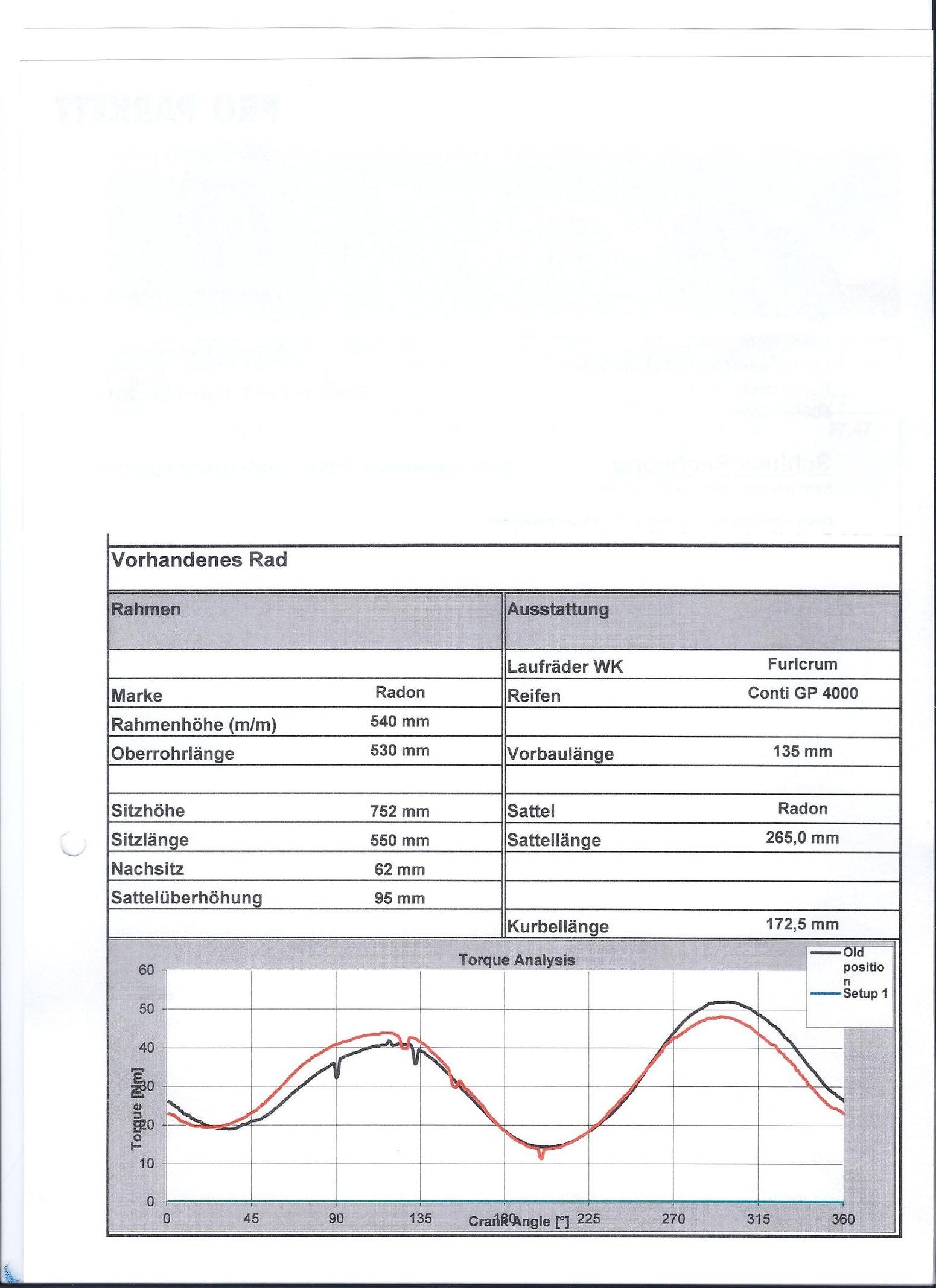

Ich habe mal meine Vermessung und Empfehlung gescannt
damit @sixtyfour meine "Drehmomentkurven", das Diagramm mal sieht.
Zur Erklärung es waren etliche Messvorgänge, im Diagramm ist aber nur die Anfangsmessung und die neue Sitzposition.
Meine Kurven waren schon "relativ" gleichmäßig zu beginn, ich habe aber andere Messprotokolle gesehen
wo man eher ein Mont Blanc Profil sieht als Teile oder Ansätze einer Kurve,
die aber nach der Anpassung viel deutlichere Verbesserungen hatten als das bei mir der Fall war.
