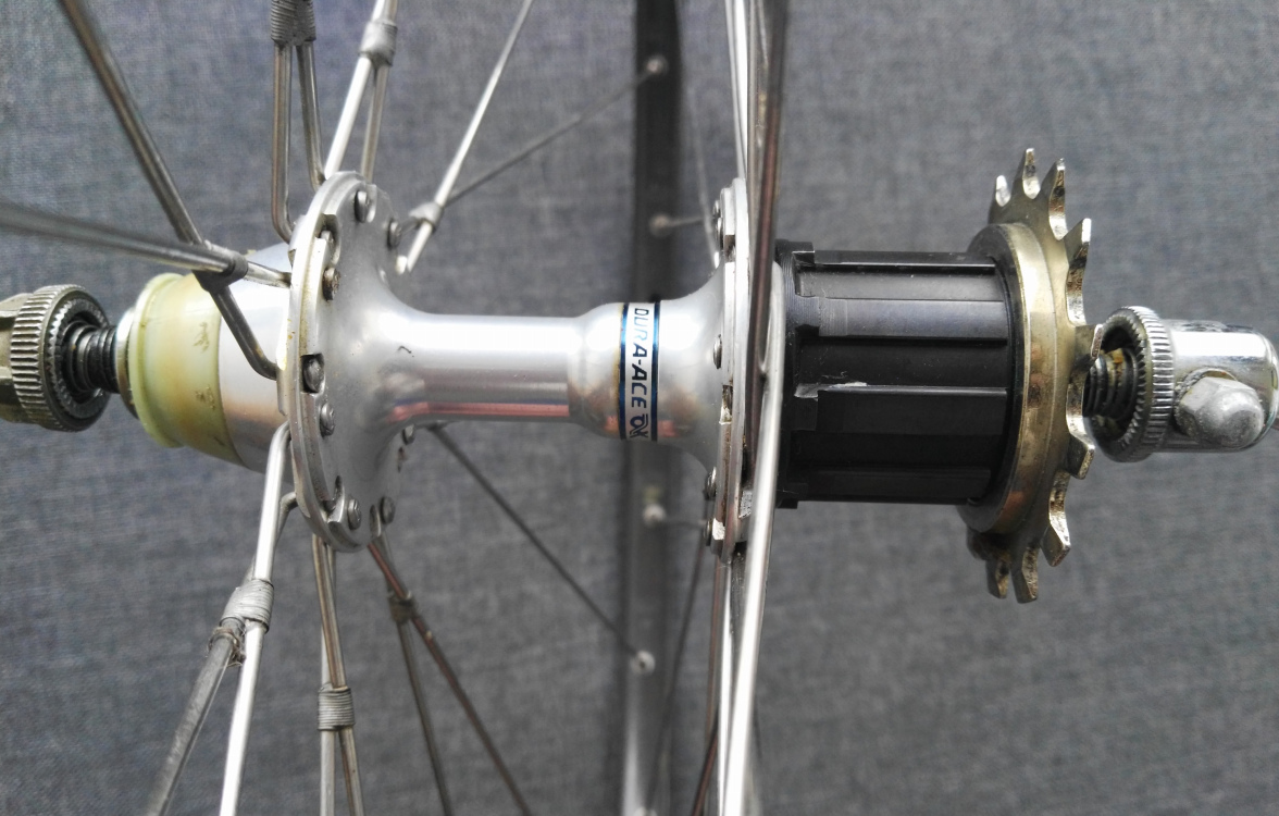

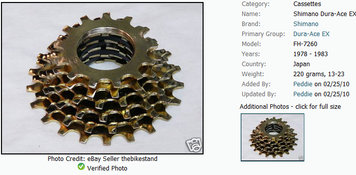

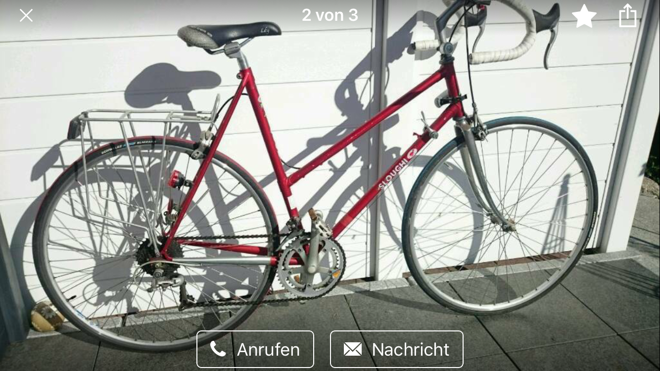

was ist denn das für eine Kassette? Zum Teil steht DA 18 sowie DA 16 drauf, sind insgesamt 9 Ritzel, das letzte ein Schraubritzel. Auf den Bildern kommt es nicht ganz so rüber, aber das Oberflächenfinish geht in Richtung gelbchromatiert. Was kann man dafür noch verlangen?
Shimano Uniglide der unteren Baureihen, ohne Zwischenringe - 15 Euro max.

Soo, ich habe gestern nochmal die Suchmaschine meines Vertrauens angeworfen und habe die Vermutung, dass es sich um eine Dura Ace AX oder eher EX Kassette (wegen dem Finish) handelt. Anscheinend haben die AX/EX Freiläufe auch ein kleineres Gewinde für das Abschlussritzel (31mm?) als der Rest, sodass sich der Verdacht in diese Richtung verhärtet. Was mich eben noch verwirrt sind die 9 Ritzel, aber das kann man wohl wirklich selbst zusammen stellen.
Richtig, Dura Ace EX Kassette mit UG-Ritzel und kleinerem Außengewinde am Rotor gab es.
Dies als 5-fach (FH-7250) und später als 6-fach (FH-7260).
Wenn Du 9 einzelne Ritzel hast, dann wird die sich jemand einzeln hingelegt haben.
Ob es sich bei Deinen Ritzeln um solche aus der Dura Ace Reihe handelt, kann ich aus der Ferne nicht beurteilen.
Ich habe welche, die wesentlich "heller" aussehen. Das kann aber am besseren Zustand meiner Ritzel oder auch
am Bild liegen. Ich meine auch, daß Dura Ace-Ritzel noch zusätzlich beschriftet waren, müßte das aber nachsehen,
wenn ich wieder im Laden bin.

Danke für die Info! Ich werde die Tage noch ein mal ein besseres Foto machen. Bei dem Bild mit der Nabe kommt das Gelbchromat (?) schon ganz gut rüber. Wenn du nachschauen könntest wäre das super, bei mir sind nur 2 Ritzel mit DA-XX beschriftet.
Gerade Uniglide Ritzel , gerade so ab 20 Z aufwärts, sind gesuchte Teile , die werden langsam rar , und die "alternden" Nutzer des Sytems benötigen heute ja Rentnergänge und Rettungsringe .
Das Oberflächenfinish ist unwichtig , ob nur brüniert, verzinkt , vernickelt oder mattverchromt , mehr ist der Unterschied obere Gruppe zu unten nicht , das Ritzel darunter ist identisch , also schön behalten , und schon gar nicht für 15.- (wie hier taxiert wurde) verschleudern .:rolleyes:

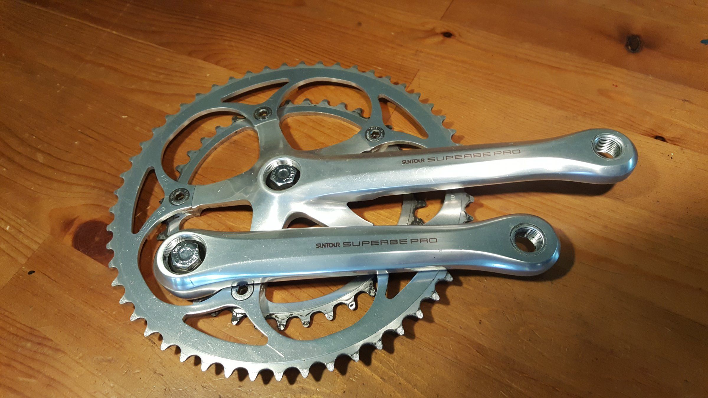

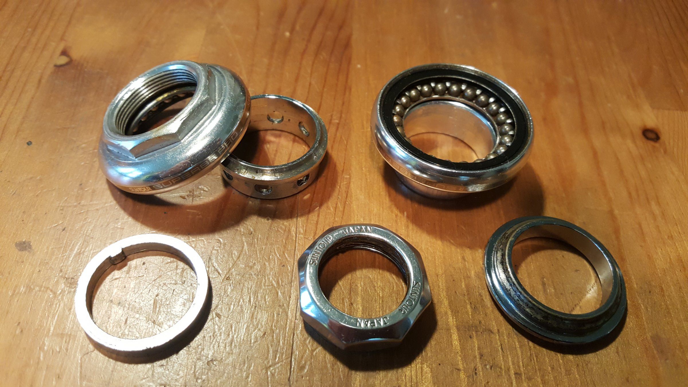

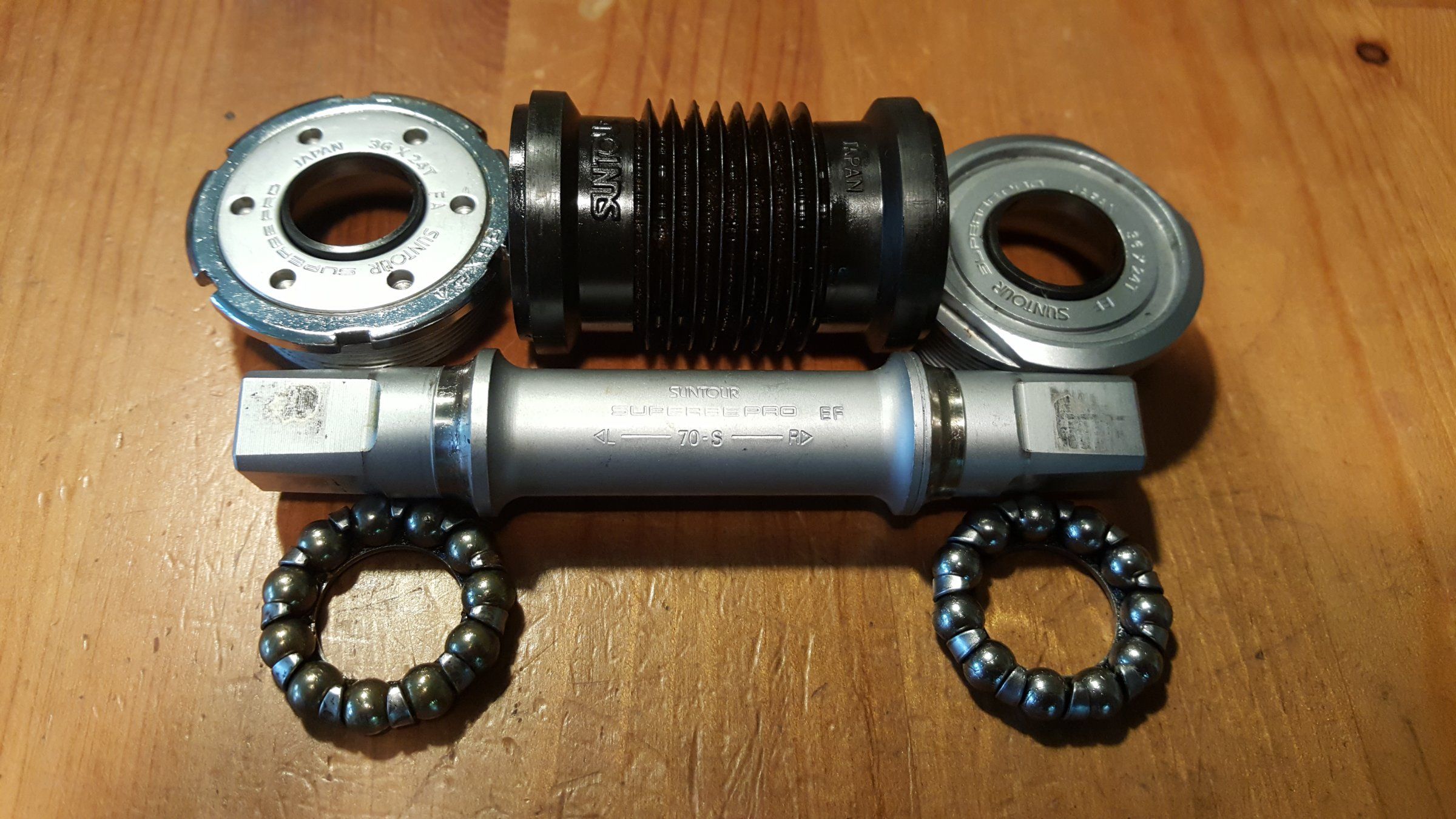

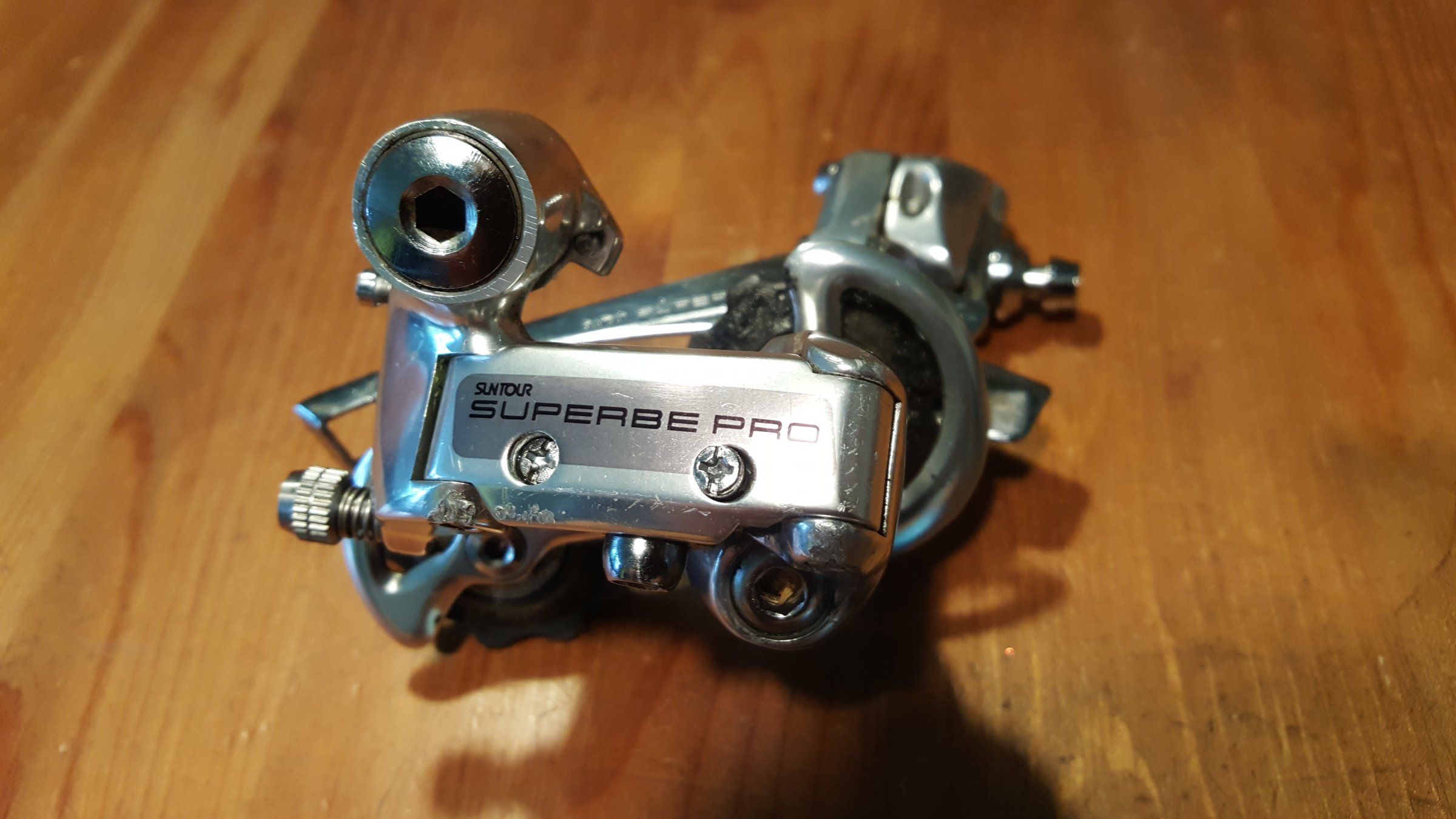

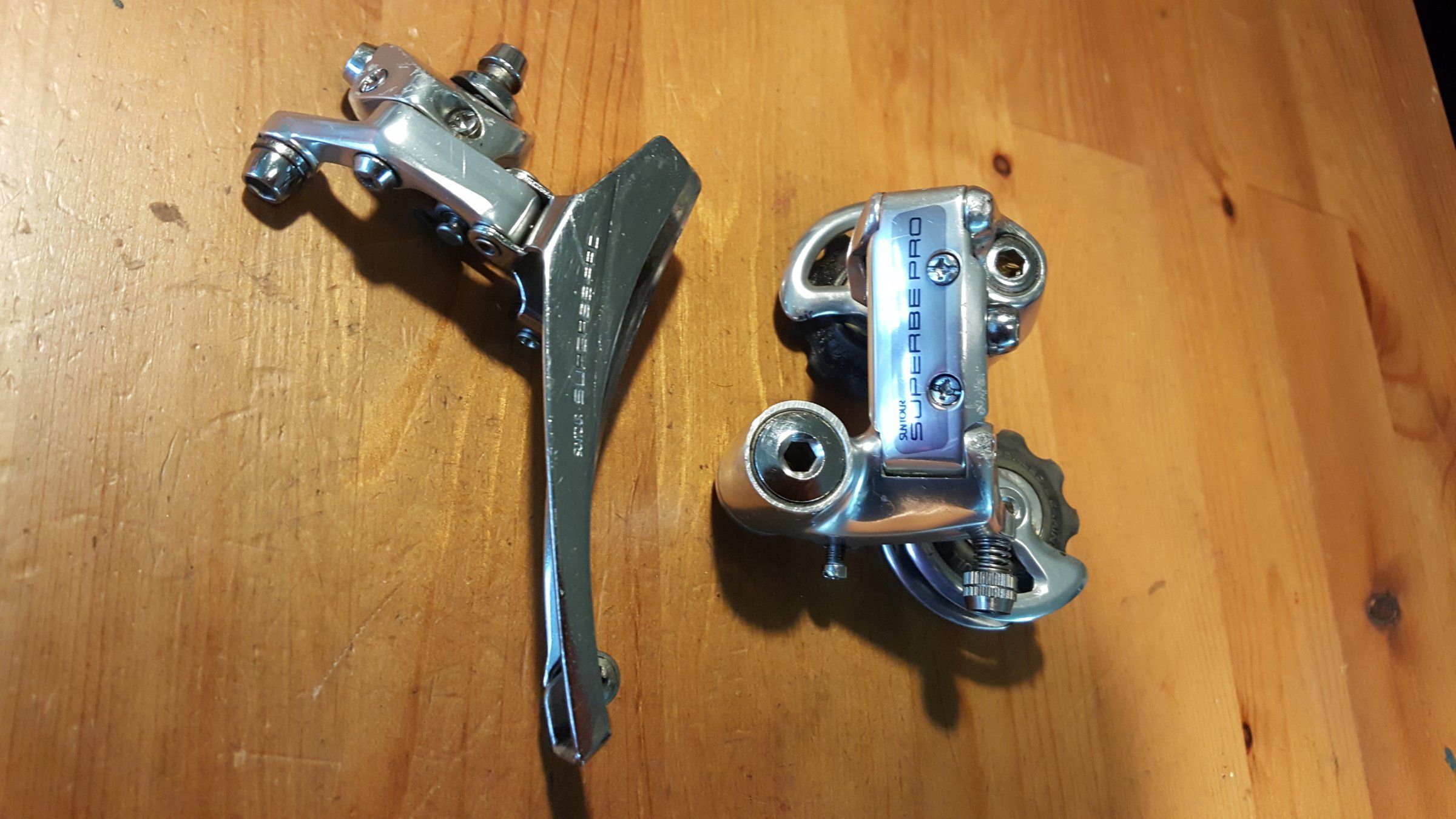

Anbei wie bereits angedroht bessere Bilder von der Kassette und dem Laufrad sowie 2. Felge, würde gerne alles loswerden da kein Bedarf. Was sollte ich hier im Forum ansetzen, gerne Paketpreis? Ist der Tausch gegen einen neueren 7fach HG Laufradsatz (600, 105) realistisch? Danke euch!
Der Zustand ist sehr gut. Lager drehen ok, braucht aber sicherlich neues Fett. Felgen sind leicht angebremst, aber hauptsächlich mit Schlauchkleber (?) verdreckt, Ösen sind in Ordnung. Freilaufkörper hat nur minimale Spuren von der Kassette. Bei der Ersatzfelge schaut die Bremsflanke besser aus, jedoch sind die Ösen leicht korrodiert. Am Besten die Bilder anschauen!
Und was kann man für ein Dura Ace AX FH-7370 Hinterrad mit GP4 Schlauchfelge verlangen? Nicht-Antriebsseite ist verlötet. Zusätzlich gibt es noch eine weitere GP4 Felge mit dazu, Zustand ist bei beiden recht gut, Bilder folgen dann bei besserem Licht.
