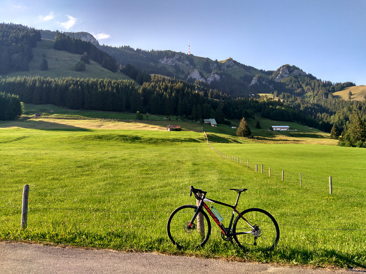

Ein Felt Z75 MJ 2016, Größe 51, https://www.feltbicycles.com/International/Living-Line/Road/Z-10171549/z75-disc.aspx
Kurbel Shimano RS500 getauscht gegen FSA SL-K (die lag eh noch rum)
Carbonstütze mit 260g gegen eine China-Stütze mit 180g getauscht (wegen Setback)
Lenker gegen Profile Design 1/ZeroFive 420mm getauscht (400mm war mir zu schmal, fast gleiches Gewicht)
Reifen gegen Conti GP4000SII 23mm getauscht, inkl Schwalbe Light-Schläuche
LRS wird noch gegen DT-Swiss R24 getauscht, war günstig.
Aber unter 9kg komm ich mit der Kiste einfach net. :(

Scheibenbremsen und Carbongabel mit Aluschaft bringen ein Kilo Mehrgewicht gegenüber einem felgengebremsten Rad mit Vollcarbongabel. Mach dich nicht scheckig deswegen, messbar langsamer bist du dadurch nicht.
Nein, aber vom Keller rauftragen wär mit 1kg weniger schon leichter :D
Also liegt das Mehrgewicht gar nicht primär am günstigen Alu-Rahmen (made in Kambodscha)?
Mein günstiges Felt hat auch ü9kg und ich wüsste gern, wo ich da ansetzen kann.
Unter 10 kg, naja. Wiegt in etwa mein Tourer. Mein Rose Crosser wiegt 8,8 kg, derzeit mein tägliches Pendelrad, "schleppe" ich jeden Tag mit hoch in die Wohnung im 2. Stock, weil Keller voll ... so what.
Aber Abspecken ist doch kein Problem. Aktuelle Teile am Rad wiegen, austauschen gegen leichtere Teile - z.B. ein Ritchey Lenker Streem II Comp 42 cm wiegt 325 g - der gleiche Lenker allerdings statt Comp nimm WCS wiegt nur noch 275 g, oder das Teil gleich in Carbon, sind dann nur noch 235 g ... weitere Ansatzpunkte ohne große technische Vorkenntnisse sind Austausch von Vorbau, Sattelstütze, Sattel, Pedale, Laufräder, Schläuche und Bereifung, es läppert sich sozusagen.
Der Preisunterschied bei o.g. Streem liegt in den Alu-Versionen Comp / WCS bei roundabout 50 Euro also nicht ganz 1 Euro pro Gramm Gewichtsersparnis. Bei Vergleich Comp / Carbon liegt der Preisunterschied bei ca. 200 Euro mit einer Gewichtsersparnis von 90 Gramm - pimadaumen sind das dann schon mal über 2 Euro pro Gramm Gewichtsersparnis.
Und immer schön die Kassenbelege aufheben, ob am Schluss der finanzielle Einsatz es wert war, 1.000 Gramm weniger aus dem Keller zu stemmen. ;)
Bis auf Vorbau alles schon erledigt ;)
Der Vorbau ist mit einer Hülse verstellbar und wiegt mit dieser 162g. Mit einem gut&günstig normalen könnte man ~50g sparen. Aber wozu?
Ich lass es jetzt einfach so, Spaß macht es trotzdem.
