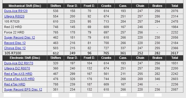

Die Tabelle hat schon mal einen Fehler, die SRAM 11fach Rennradschaltwerke haben die Exact Actuation und nicht X-Actuation
SRAM 11fach MTB und Rennrad kann man deswegen nicht mischen. Rennrad 11fach Hebel kann man aber mit den alten MTB Sram 10fach Schaltwerken fahren
Gibt es noch mehr Fehler in der Tabelle? Das 11fach und 12fach Rennrad die gleiche Übersetzung haben höre ich da zum ersten mal
