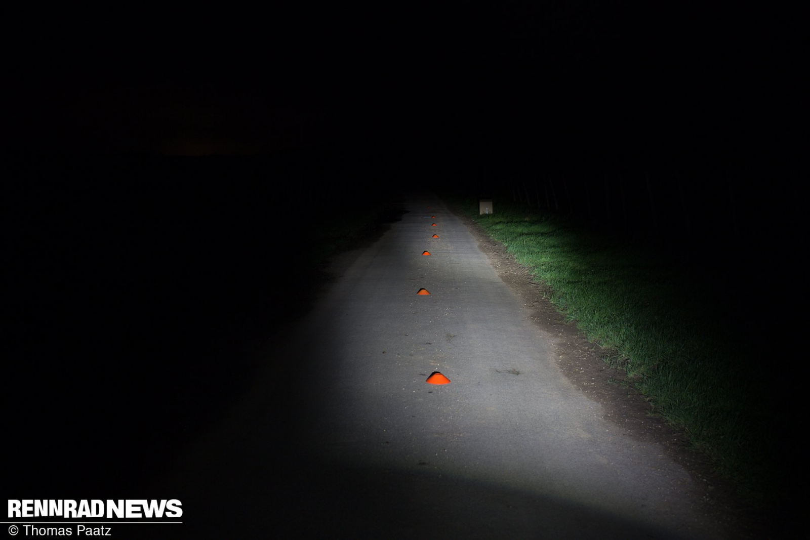

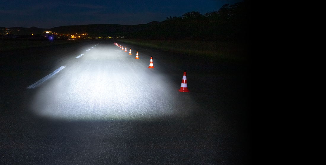

Auf der Internetseite ist für die Ausleuchtung dieses Bild zu sehen:
Ist die Werbeaussage also, sagen wir mal "nicht ganz zutreffend"?
Wir haben ja eigens Lichtbilder angefertigt, um die Produkte vergleichbar zu machen. Tipp: im Album habt ihr sie alle auf einen Blick: https://fotos.rennrad-news.de/s/19978. Wir werden sie zum Abschluss nochmal zum Vergleich in den Artikel einfügen.
Stimmt, ich habe es (von der Sigma Aura 80 USB -in der höchsten Stufe!) gerade gefunden:
Wenn man nur beide Bilder (eures und das von der Sigma-Seite) sehen würde, würde man nicht meinen, dass es sich jeweils um die gleiche Lampe handeln soll
ich habe die Leuchte auch, würde sie irgendwo zwischen den Bildern einordnen, bin aber insgesamt relativ zufrieden. Das oder das Bild stellt die Lichtsituation m.M.n. besser dar (auch wenn die Bildqualität mäßig ist und das Licht doch etwas kälter). Wenn ich dran denke und v.a. mal wieder etwas außerhalb der Stadt im Dunkeln unterwegs bin mache ich ein Foto.
Darum ist es wichtig anzugeben mit welchen Einstellungen die Bilder aufgenommen wurden, Blende, ISO, Weißabgleich, ... usw.
Es sind halt nur Bilder mit den selben Parametern vergleichbar. Gibt es seitenlange Abhandlungen im MTB-News Forum.
Und dann geben die Bilder noch lang nicht den echten Eindruck auf dem Trail/Straße wieder.
Ich war mal bei einer Ausfahrt mit ein paar Lampenbauern aus dem MTB-Forum, bei der es auch ne Fotosession gab.
Ich bin damals ne Hope mit 2 LED gefahren, für mich vollkommen ausreichen auch für schnelle Trail Abfahrten.
Aber mit den Parametern mit denen die ihre Fotos machten, war bei meiner Lampe fast kein Lichtkegel zu sehen.
Aber die mussten die Parameter so wählen, da man sonst bei deren Lampen keinen Unterschied gesehen hätte.
Die Einstellungen sind in den Foto Infos angegeben, der Weißabgleich natürlich nicht auf Automatik. Das echte Lichtbild geben sie natürlich nicht wieder, das ist auch unmöglich, denn das hängt auch sehr stark von den Einstellungen des Monitors ab. Aber der Vergleich zu den anderen Lichtbildern ist möglich.
Na ja, man erkennt einen vorderen hellen Bereich, dann eine Abschattung und in der Ferne wieder eine hellere Zone. Das ist mit dem Foto aus Beitrag #5 auch so.
Allerdings suggeriert das Foto in Beitrag #5 eine deutlich hellere Lampe.
