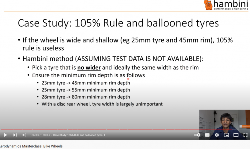

Hat mich auch verwundert mit den Laufrädern. Könnte man dadurch erklären, dass die Reifenbreite/form hier ohnehin einen Strich durch die Rechnung macht. Die Luft wird bereits durch die Stollen verwirbelt. Außerdem müsste man bei solchen Reifenbreiten auch proportional die Felgenhöhe vergrößern. Siehe Hambini.
Für 40 mm Reifenbereite müsste man vermutlich eine Scheibe fahren xD
