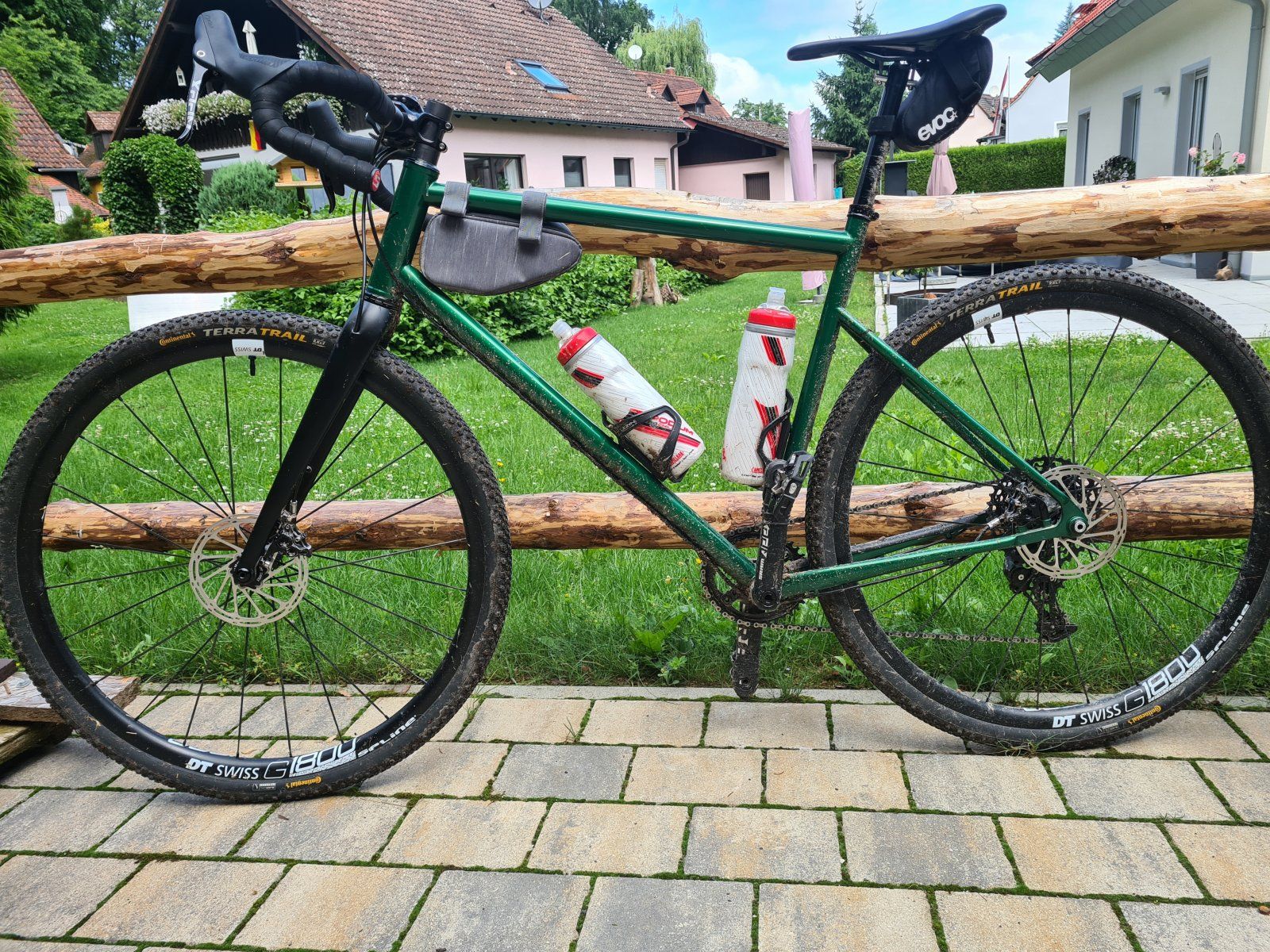

Im Matsch wird es wohl knapp mit der Höhe der Reifen, ziehst du dann 650B auf? Oder fährst du sowas eher mit dem MTB?
Das Graffl ist eigtl. nur für Waldautobahnen und Schotter gedacht. Sollte es doch mal matschig werden, geht das trotzdem ganz gut. Der Vorgänger hatte die gleichen Abmessungen am Hinterbau und da gab es nie Probleme.

Nach DIN sollen um die Reifen 6mm Luft sein, das sieht v. A. vorne nicht so aus. Ich halte das für wichtig, seitdem ich mal mit etwas weniger Reifenfreiheit über einen schlammigen Feldweg gefahren bin und sich ständig die Gabel so zugesetzt hat, dass das Vorderrad blockierte (Route mit komoot - Profil "Trekkingbike").
Aber vermutlich kann es mit schmaleren Reifen passen, die sind dann meistens auch nicht so hoch.

Die Reifenfreiheit wird evtl. Spuren hinterlassen aber ich würde es nicht anders machen, weils geil aussieht. Fahre übern Winter mit Schutzblech und hab da weniger Platz. Auch bei meiner Rheinuferfahrt im Matsch hatte ich eher Gripprobleme als solche mitm Platz. Der Vorteil beim Umherfahren ist ja, dass man sich den Weg selbst aussuchen kann…..zu matschig heisst Alternativroute nehmen.

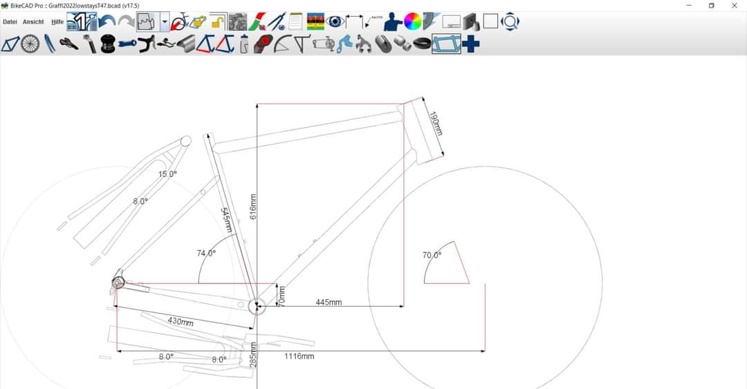

Hi, hier mal die Geo.
Das ist wirklich spektakulär!
Ich denke, die Vorteile dieser superlangen Geometrie liegen auf der Hand! (Interessanterweise beschweren sich aber schon im Canyon-Grail-Thread viele Teilnehmer über dessen "ja ach so langen Rahmen"...)
Zu Nachteilen: Hast Du bei dem flachen Lenkwinkel Probleme bei sehr niedrigen Geschwindigkeiten mit der Stabilität oder der Wendigkeit?
Du selber bist ca. 190m groß - Sitzriese, normal oder Langbeiner?
Und: genügt die Steifigkeit (bei einem so langen Rahmen mit dünnen Rohren)?
Bitte entschuldige die neugierigen Fragen - aber ich finde das Rad wirklich superspannend!
