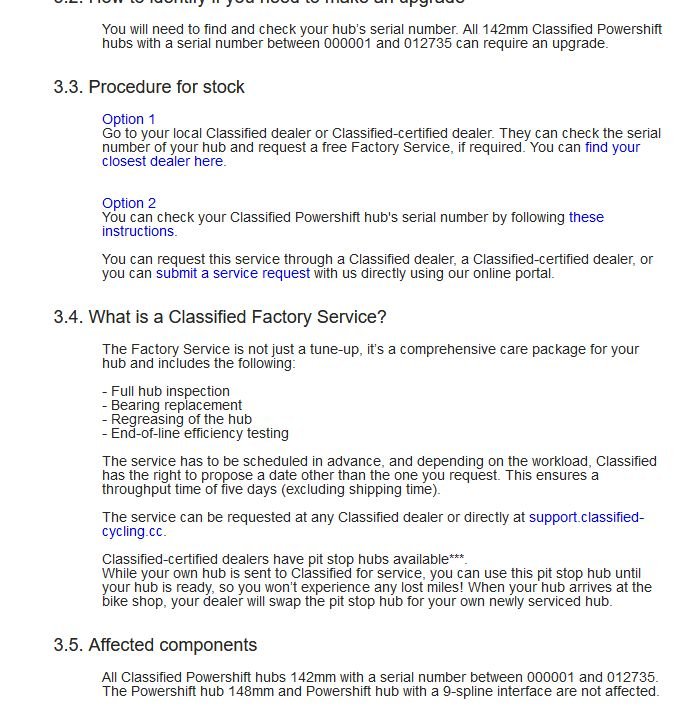

Es gab wohl Probleme bei einigen Kunden mit Wasser in der "intelligenten" Steckachse - das Problem wurde analysiert, der Dichtungsring angepaßt und unaufgefordert an alle Bestandskunden geschickt. Ebenso sind wohl zwei Lager in den Naben der "ersten Generation" teilweise nicht ausreichend gut gedichtet; hier gibt es einen Rückruf. Wer seine Nabe über einen Händler bestellt hat, kann dort direkt gegen einen Austauscher wechseln. Im Rahmen des Rückrufs wird auch ein voller kostenloser Service durchgeführt, und beim Händler bekommt man die eigene Nabe wieder zurück. Ansonsten via Direktversand; Classified sichert eine turnaround time von 5 Werktagen (plus 2x shipment) zu.

P.S.: weil ja noch die Gewichtsangaben angezweifelt wurden wg. Kassette - auf der angefügten Zeichnung sieht man sehr schön, wie "wenig" die Kassette ist - weil genau da das eigentliche Zweiganggetriebe sitzt.
