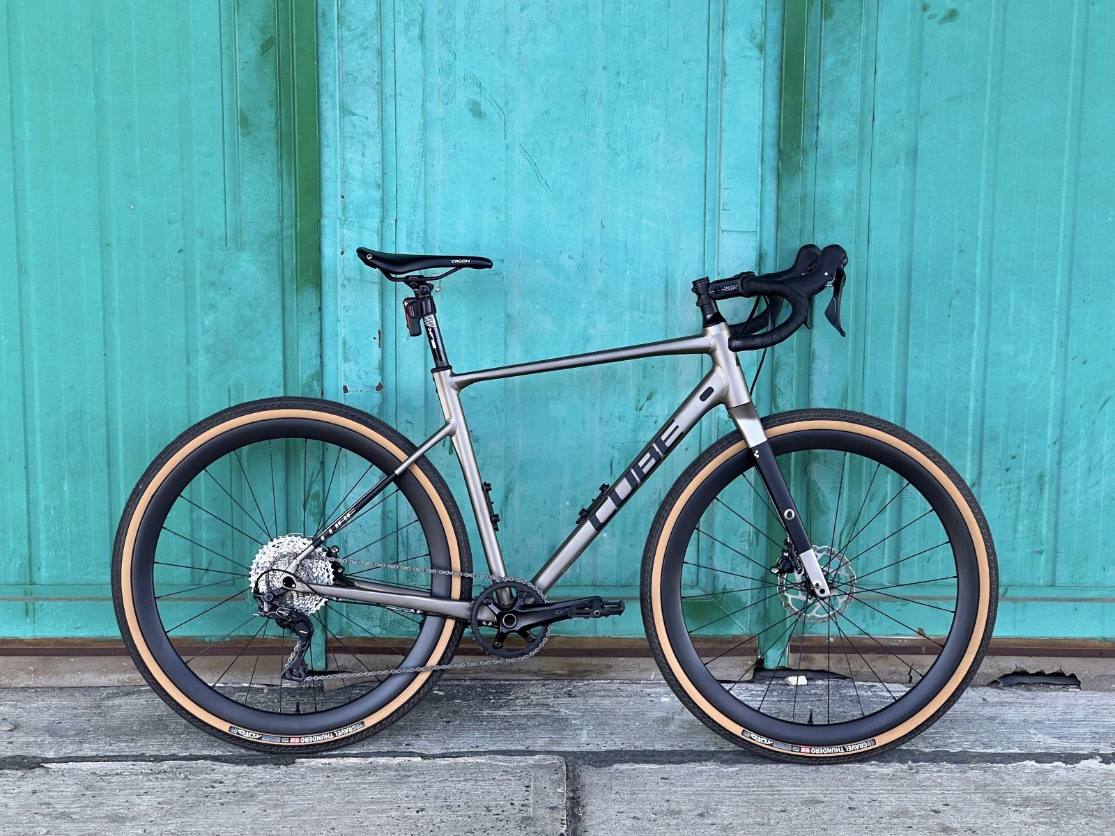

Fahre das Rad nun ca. 1 Jahr und habe die Kritikpunkte größtenteils ausgemerzt: Neuer Lenker, Carbon Sattelstütze, neuer Sattel, neue Bereifung, neue Cabon-Laufräder, Redshift ShockStop Vorbau… runter auf 9,5kg ca. (mit Pedalen)
Die angesprochenen Punkte sehe ich auch so, der Cube Lenker ist Mist. Zu breit und wenig ergonomisch. Der Pro Discover 20 mit dickem Tape langt mir jetzt viel mehr, da mehr Auflagefläche am Oberlenker. Mit dem gefederten Vorbau ist der Komfort jetzt auch top. Der originale LRS ist wirklich in Ordnung, nur die WTB Riddler sind super lahm auf Asphalt. Habe jetzt Tufo Thundero in 44c drauf - eine ganz andere Welt.
Insgesamt bekommt man mit dem EX schon ein super Bike für den Preis - bin froh, dass ich es noch für 1450€ bekommen habe. Da muss man heutzutage erst mal überhaupt was mit hyd. Bremsanlage finden. Da es auch mein Alltagsbike ist wollte ich nicht zu viel ausgeben - deshalb gab es auch nur einen „günstigen“ LRS aus China mit Novatec Naben für knapp über 500€.
Wenn man 1x11 möchte wird man mit dem Bike sicher happy.
Ich fahre damit wirklich alles, auch Trails, bisher ohne Probleme.
Okay, ein Stock hat mich mal zum Sturz gebracht, ein paar Speichen gebrochen und die Gabel zerkratzt. Von Cube gabs daraufhin für ca. 100€ eine neue Carbon Gabel - echt fair finde ich.
Eine Rahmentasche liegt schon bereit und wird die Tage getestet. 😉 Die AGU Venture in M passt perfekt in den 56er Rahmen.
