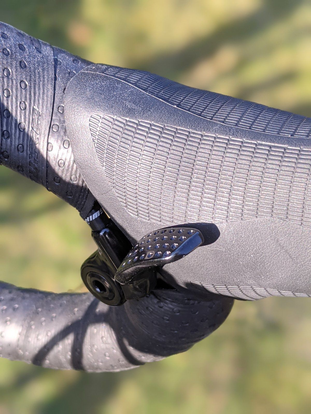

Ob jemand mit 40mm geholfen ist, muss ja jeder selbst entscheiden, aber ein paar Fragen zum Remote-Hebel:
Warum der Aufwand am Unterlenker? Ist das echt die Griffposition aus der heraus bei kniffligen Passagen die Stütze versenkt wird? Die Greifbarkeit am Unterlenker wird damit doch eingeschränkt, oder? Am Oberlenker hätte man weit mehr Möglichkeiten einer weniger ausladenden Positionierung, oder was habe ich in meine Überlegungen nicht mit einbezogen?

Remote Hebel erinnert mich an die ersten Bastellösungen für Schaltungen an den Rennlenkern aus den Zeiten, als es nur Rahmenschalthebel gab. Sowas würde ich nicht an mein Rad schrauben wollen.
Bei mechanischen SRAM Gruppen haben manche die Arretierung aus dem linken Schalthebel entfernt und diesen als Remote genutzt. Geht nur mit einfach Schaltungen, ist aber optisch ein erheblicher Mehrwert. Vielleicht geht sowas auch mit Shimano. Da lässt sich aber der Schaltmechanismus bei weitem nicht so leicht zerlegen.
Die Idee an den weit ausgestellten Gravel Lenkern ist, dass man damit weniger Drop hat, eine breitere Griffposition und gleichzeitig volle Fingerkraft auf die Bremsen bringt. Also ja, der Unterlenker ist dann die Position der Wahl bei steilen Abfahrten.

Also ich fahre mit dem Gravel auch steile Trails mit großen Schottersteinen runter und da mag ich meine KS Stütze schon. Vor allem finde ich den Hebel von KS super, genau da wo er sein muss, den vorgestellten Hebel hier finde ich echt klobig. Anbei der KS ..
Den Hebel dürfen aber nur Leute fahren, die noch nie über Campas Daumenhebel gemeckert haben ;)
(Damit meine ich natürlich nicht dich!)
