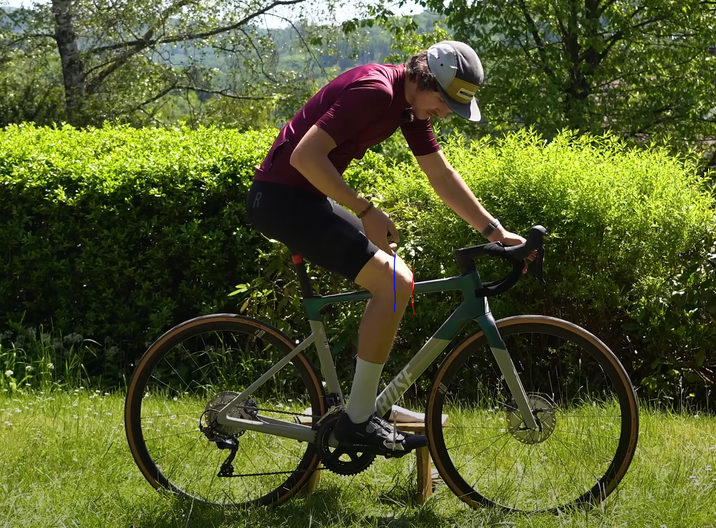

Fälle ich das Lot meiner Sattelposition am Kniegelenk (=blaue Linie) oder ganz vorne am Knie (=rote Linie)?
Hier gibts unterschiedliche Auffassungen.
Frage deswegen weil ich hin und wieder Knieschmerzen habe!
Warum machst du nicht einfach mal den Sattel weiter nach vorne oder tiefer, damit du weiter hinten auf den Sattel kommst? Dein Bild, wo du statisch auf dem Rad sitzt, kannst du eigentlich getrost vergessen. Für ein brauchbares Foto musst du die Aufnahme aus der Bewegung heraus machen.
Und genau deswegen kann man das schlecht sagen. Ergon hält die Schnur hinter die Kniescheibe. Den Sattel weiter zurückschieben kannst du ja, da er bei dir ganz vorne steht, wenn ich das richtig verstanden habe. Ich stelle die horizontale Position des Sattels übrigens nicht nach Knielot ein, sondern so, wie es sich für mich gut anfühlt (Kompromiss: möglichst wenig Druck auf den Händen/dem Lenker VS. möglichst weit vorne für gefühlt bessere Kraftübertragung).
Dann habe ich mich falsch ausgedrückt, also der Sattel ist maximal nah am Lenker dran - und dennoch hab ich das Gefühl, dass ich nicht so sitze wie auf dem Originalbild zu sehen ist. Eher ungefähr so, wie die schwarzen Kreise. Somit müsste ich den Sattel weiter nach vorne ausrichten, was eben nicht funktioniert, weil er schon maximal nah Richtung Lenker ist. Man muss sagen, meine Std-Sattelstütze von Scott hat auch einen Offset von 20 mm - eine neue mit weniger Offset kostet aber 300 Öcken, das seh ich nicht ein.
