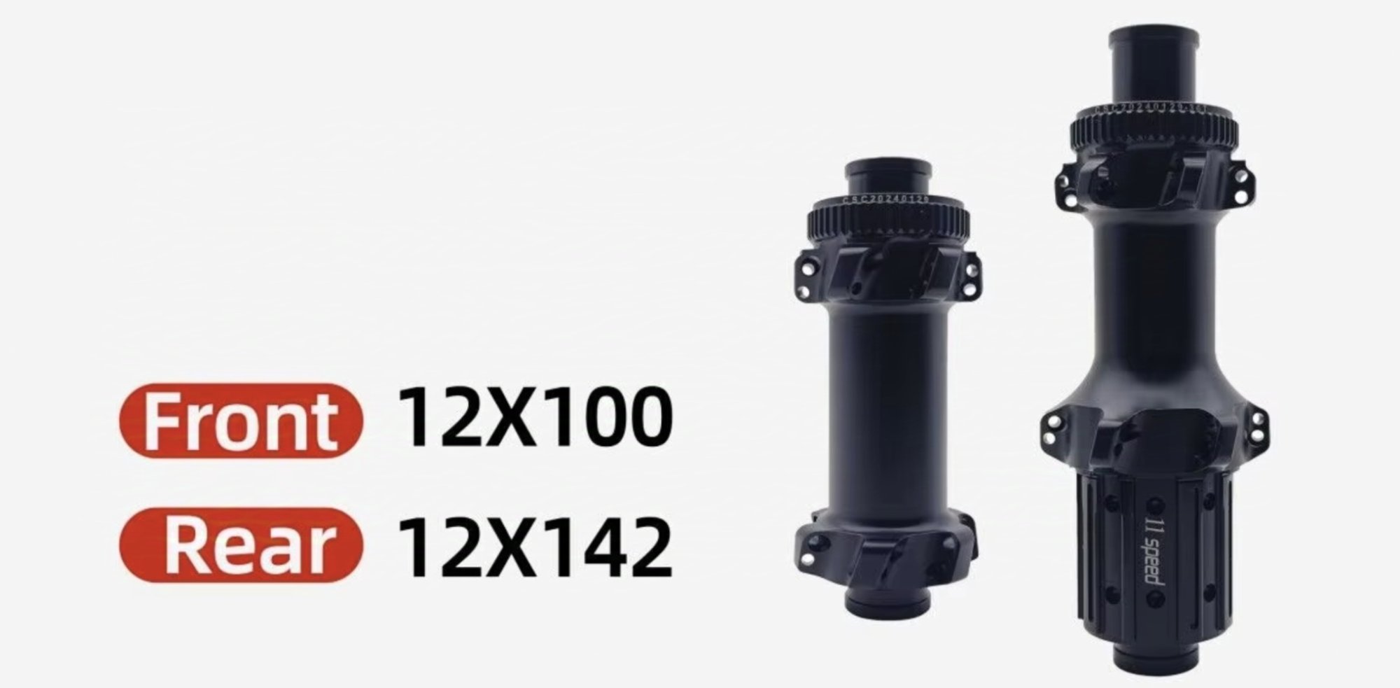

NABE ist eine D272
Kann es sein, das diese "verschweißt... vernietet... Verklebt...oder so sind?

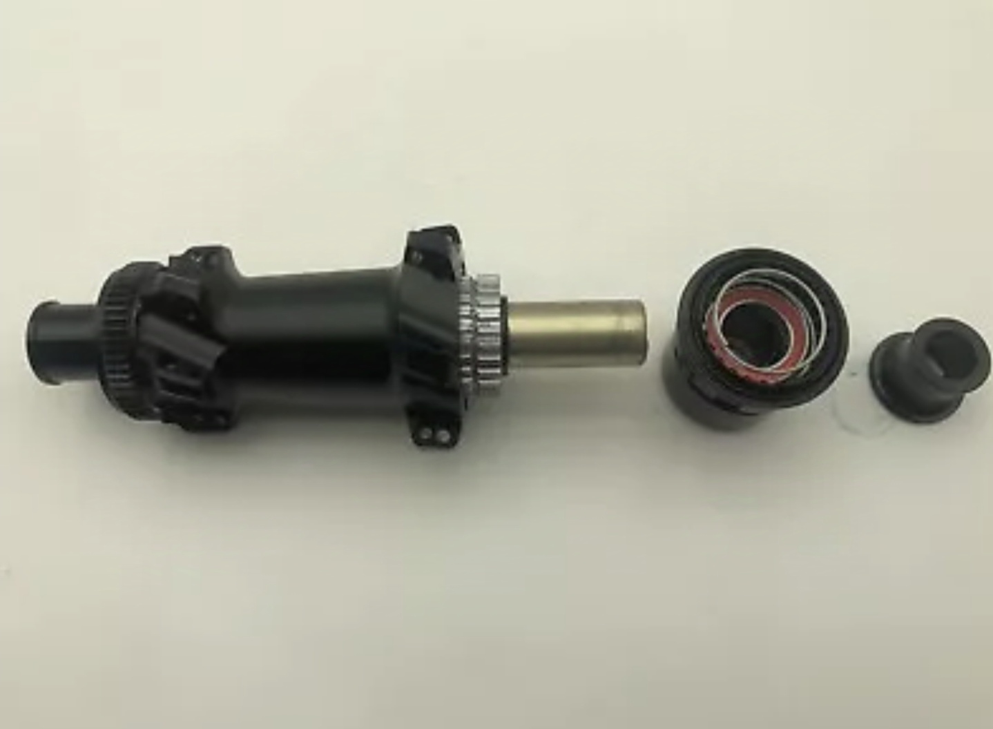

Hab ich auch schon versucht.... Bekommt man nichts zu fassen....
Online dieses Bild gerade gefunden.... MUSS ALSO GEHEN 🤔
Schraubstock..... Ich glaub... Da muss ich Mal einen kaufen 😁

Kann es sein.... Da China... Das sie die Endkappen auf die Achse PRESSEN, bis die 142mm passen!?!
Also somit die Achse einstellen?

Aber das Bild in Beitrag #5 zeigt auf der Achse kein Gewinde....:confused: Wenn es das passende Bild ist.

neee, da ist nichts.... Wie auf dem Bild oben nr.5.... nur halt nicht auseinander zu bekommen
