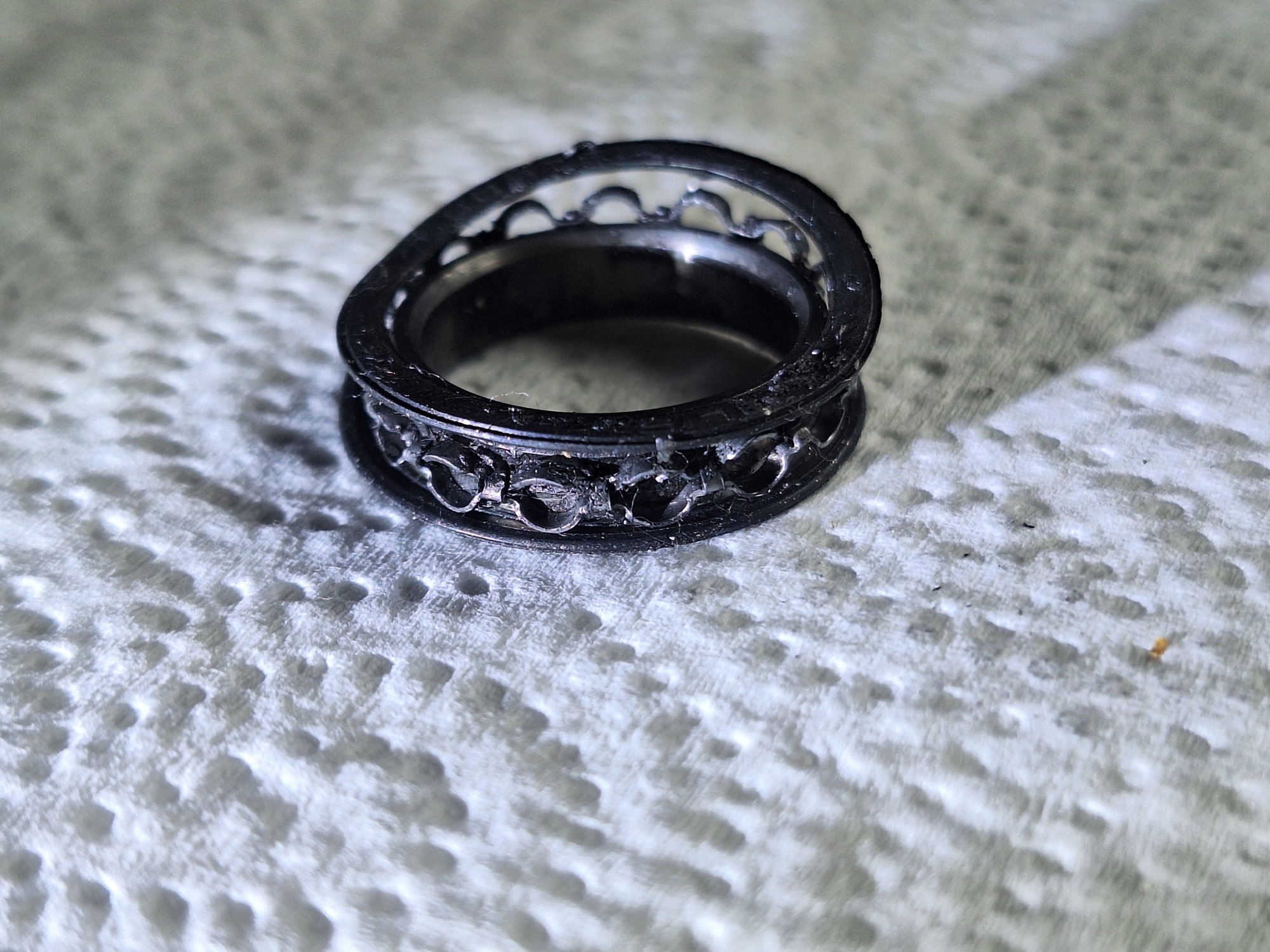

So, Freilauf demontiert und Lager definitiv Kaputt, beide.
Wenn man diese dreht bemerkt man ein richtiges mahlen.
Diesen Ring auf dem Lager entfernt und Mal mit Bremsenreiniger eingesprüht, kamen zu hauf Metallspäne raus. Wer weiß wie lange das schon so ist. Mir jetzt auch kein Wunder dass das Schaltverhalten immer schlechter wurde. 😬
Komplette Internet abgegrast aber kein Shop hat diesen Shimano Freilauf. Ist ja schlimmer als in der DDR 🙈
Sind doch normale Rillenkugellager (umgangssprachlich auch Industrielager genannt) verbaut. Also würde ich die rausziehen und vermessen, An Hand der Abmessungen dann im einen gut sortierten Kugellagershop diese kaufen und neu einpressen.
Also ich finde nicht dass das normale Lager sind. Habe mal ein Bild gemacht, ohne Kugeln das diese sich komplett im Keller verteilt haben.
Das ist nur ein Teil des Lagers, der sog Käfig, der die Kugel auseinander hält.
Den Innenring des Lagers wirst du auch ausgebaut haben. Der Außenring wird noch im Freilauf stecken.

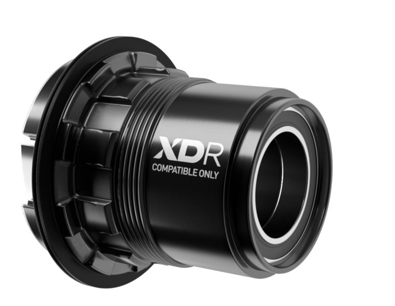

Hier beim XDR Freilauf sieht man schön, dass da Rillenkugellager drin sind

Wäre ja alles kein Problem, wenn es ein solches Lager wäre, aber das, was im Freilauf verbaut ist, wird schon so ein offenes Kugelringlager sein wie norman68 weiter oben schreibt.
Ich denke auch das die Italiener da ihr eigens Süppchen kochen.
Mach doch mal bitte ein Bild vom Freilauf wo Du das Lager ausgebaut hast. Sonst ist das hier nur heiteres raten und wir wollen schließlich helfen.
